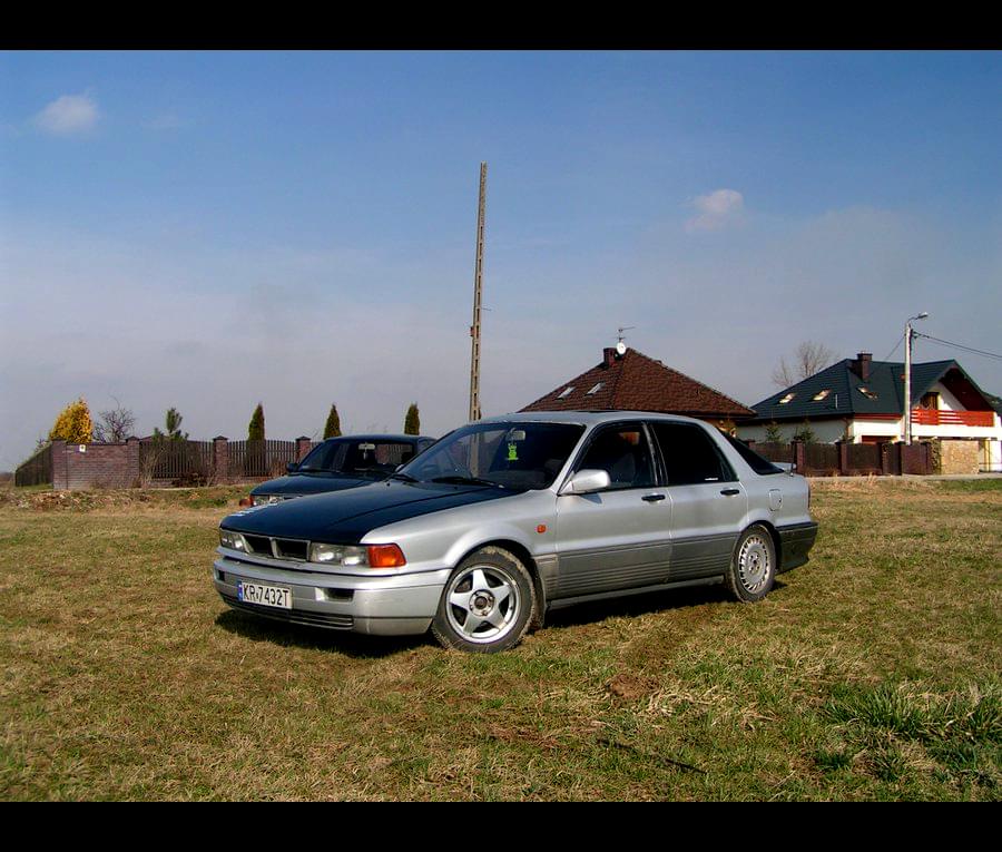

takie coś
http://images20.fotosik.p...f501a27198d.jpg
ewentualnie mniejsze a nie na pół drzwi:) ale coś na ochronę progów
miałem takie w poprzednim galu |

jarekrk, ale Ty mi pokazales nakladki na drzwi, a takiego gadzetu do E5x jeszcze nie widzialem, nakladki na progi tak ofcors, sa tutaj nawet
http://www.spojler.com.pl...ntmiga-3-tuning |

to było na drzwi ale też na próg nachodziło z tego co pamięta:)
a taki spoiler delikatny jak pokazałeś to też fajna sprawa , ale znów jakbym nie zmieniał zderzaków tylko to dołożył to pewnie by to nie pasowało wszystko już |
