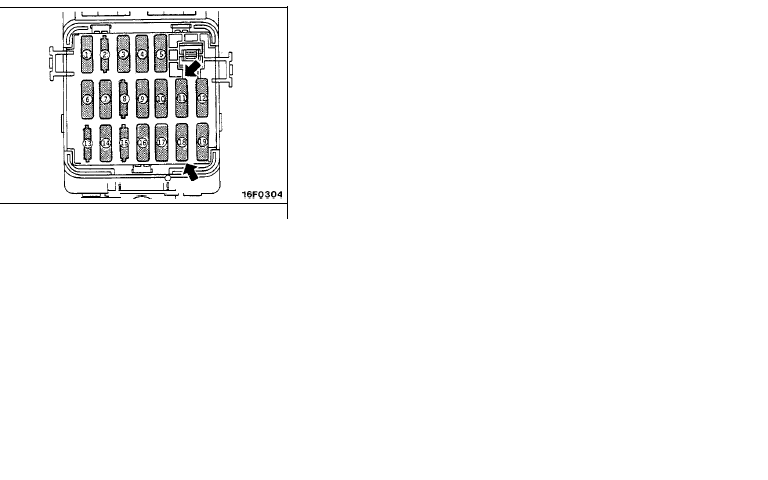

zaswiecila mi sie dzisiaj kontrolka SRSu, nie wiem jednak z jakiej przyczyny.
-Wymienialem dzisiaj zegary na indiglo, ale wszystko wpiete tak jak ma byc, same zegary swieca i wszystko dziala.
-Wcelu wylaczenia tego swiecacego napisu Sport/tour odlaczylem w bagazniku ta puche kolo lewarka (z lewej strony), najpierw czarna (nic to jednak nie dalo) a pozniej jeszcze srebrna, ta zaraz za nia. Wszystko jednak pozniej podlaczylem. Z kontrolka poradzilem sobie wyciagajac zarowke z zegarow. Gdzie moglem cos nakopac? :roll:

Napisałem ci że sterownik od ecs jest po PRAWEJ stronie nie po lewej nawet ci wkleiłem fotkę z serwisówki a ty uparcie odłączyłeś sterownik od active aero haha

Ktory z bezpiecznikow jest od SRSu ? zaczne od niego, u mnie na skrzynce po japonsku po opisywane

Są dwa bezpieczniki od srs numer 11 i 18.
