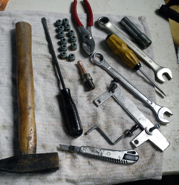

Potrzebne rzeczy oprócz zestawu jaki widać to wąska 12 nasadkowa , którą widać później , klucz do świec , oraz dobry kompresor i reszta sprzętu warsztatowego potrzebnego do całości prac :) Oto zestawik ( Nóż nie jest potrzebny ale chyba się zaplątał na zdjęciu :) ):

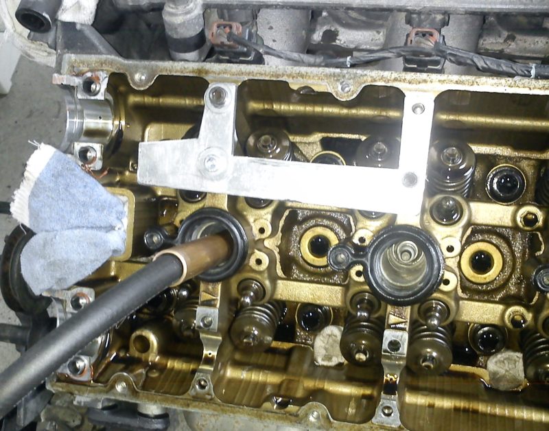

pierwsza rzecz , to musimy mieć pewność , że mamy duużo powietrza w zbiorniku i na pewno go nie zabraknie (prąd czy cokolwiek) podczas momentu gdy zawór jest rozpięty. Utrata ciśnienia w cylindrze równa się wpadnięciu zaworu do cylindra i konieczności ściągania głowicy. Pamiętać też należy ,że zapięcie węża doprowadzającego powietrze do cylindra jest bardzo istotne , bo narażone jest na szturchnięcia i może łatwo się wyczepić jeśli jest źle zrobione. Ciśnienie powinno wynosić więcej niż 4 atmosfery (najlepiej 6) aby zawory były dobrze podparte.

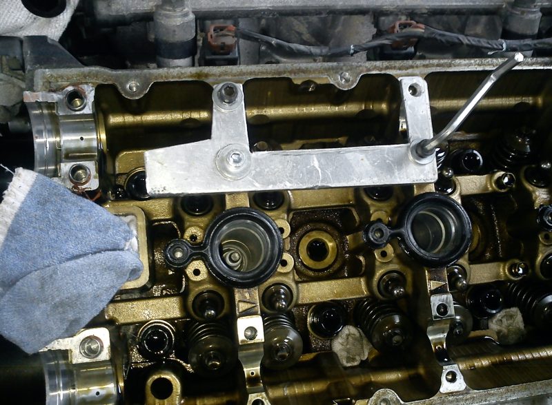

1. odkręcamy wałki ,dekiel i świecę na cylindrze który chcemy robić. warto upewnić się ,że tłok jest na dole - uderzenie tłoka w zawory innego cylindra może ich przy tej energii nie uszkodzi.. ale wolałbym nie ryzykować. Przykręcamy blaszkę.
Pamiętajmy o zatkaniu wszystkich kanałów olejowych - nie chcemy rozbierać silnika w poszukiwaniu zgubionego zamka.
pamiętać trzeba o specjalnemu narzędziu lub blaszce widocznej na zdjęciu - ja wykonałem to z 5mm płyty aluminiowej - mam pewność że nie uszkodzę gniazd panewek , jeśli użyję miększego niż stal materiału.

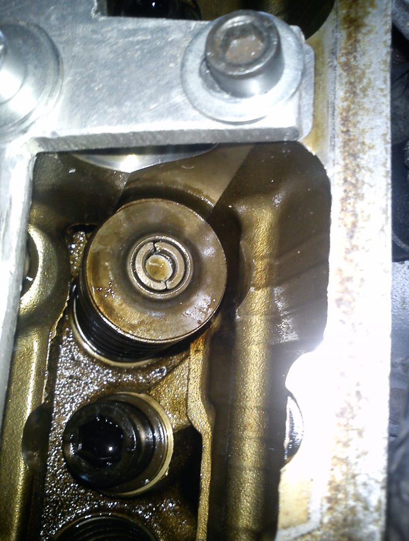

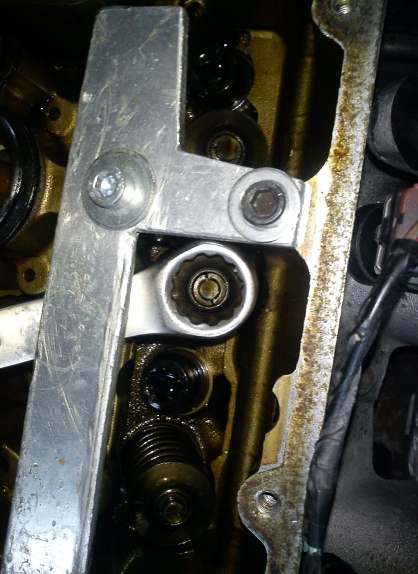

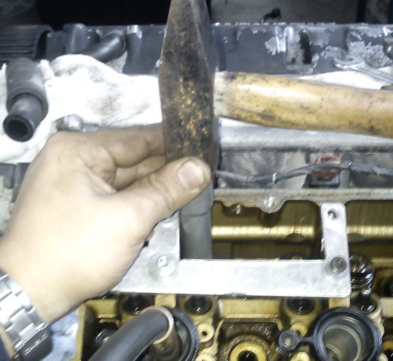

2. Podłączamy ciśnienie i przygotowujemy 13 klucz rurkowy - im dłuższy tym lepiej , gniazdo najpewniej zostanie w kluczu i nie trzeba go będzie szukać na około. - przykładamy niutony z młotka (cytat Bartka :) ) do kapturka sprężyny przez klucz , tak długo , aż zamek się rozepnie. poczujemy że sprężyna wstała wyżej - i wtedy delikatnie podnosimy klucz.(warto go trzymać mocniej - choć mi sprężyny nie skakały - warto się upewnić.)

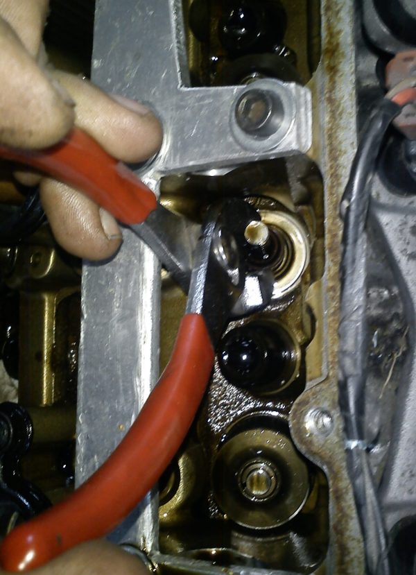

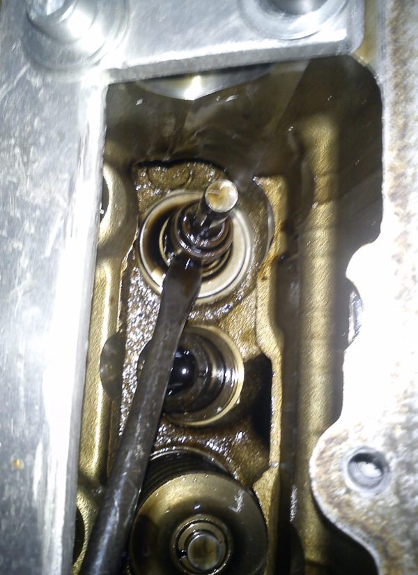

3. Po zdjęciu zamka i sprężyny ukaże się nam uszczelniacz. Można zdjąć go specjalnym narzędziem , wąskimi odpowiednio wyprofilowanymi obcęgami lub śrubokrętem w ostateczności. Trzeba uważać na gniazda wałków rozrządu - blaszka zabezpiecza mi wszystkie krawędzie na jakich pracuję.

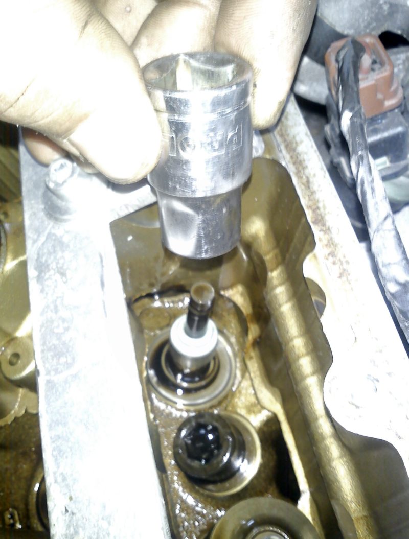

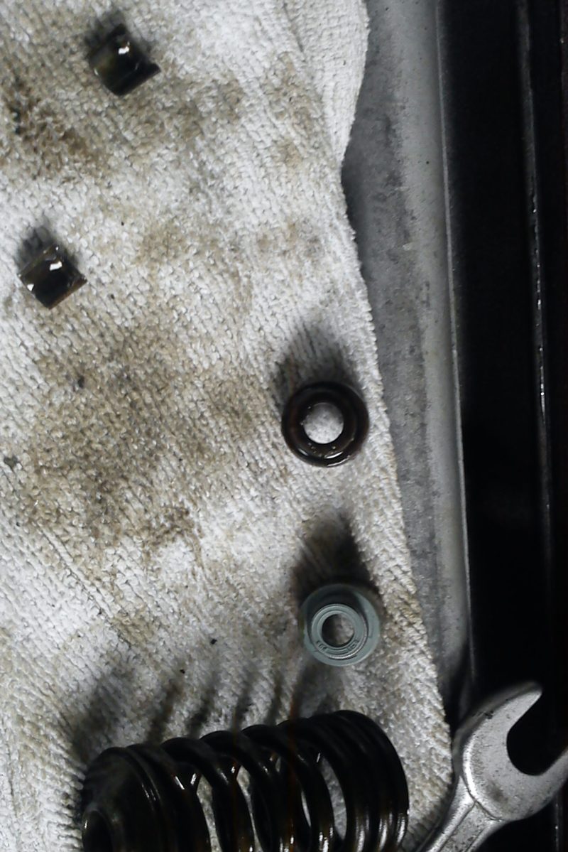

4. Po zdjęciu uszczelniacza zakładamy nowe smarując ich wewnętrzną część wargi olejem przed założeniem. na zdjęciu widać stary i nowy uszczelniacz - stary jest sztywny i nie uszczelnia zaworu. Wylotowe mają ślady wypalenia i ich otwory nie dolegają już do trzonków zaworów. U góry zdjęcia widać zamek zaworu. Uszczelniacz "dobijamy" kluczem 12 aż poczujemy lekki opór ważne żeby dobijać uszczelniacz za jego zewnętrzną część.
