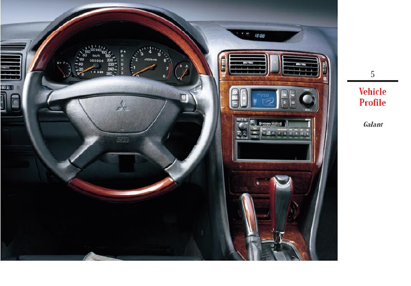

Tak sobie przeglądałem pdf'y mitsubishi i znalazłem o to takie zdjęcie :
Jest to pierwszy polift ;) Jak widzicie jest tam ta sama skrzynia co w preliftach. Jutro rozbiorę przycisk od gałki, może da się jakoś to przerobić bez zbędnego wiercenia w gałce. W każdym bądź razie nadzieja jest ;)
A swoją drogą fajnie wygląda taki przebieg jak na obrazku powyżej. :D
[ Dodano: 26-10-2010, 16:11 ]
Koniec końców wynik tej historii jest taki:
Gałkę z nardi torino można zainstalować w zwykłym automacie tylko i wyłącznie, jeśli owa gałka jest z wersji przejściowej.
Gałki narditorino z Tiptronica nie da się przenieść do zwykłego automata bez rzeźby. Mianowicie drążek w automacie jest grubszy niż w Tiptronicu.
Temat można zamknąć.
