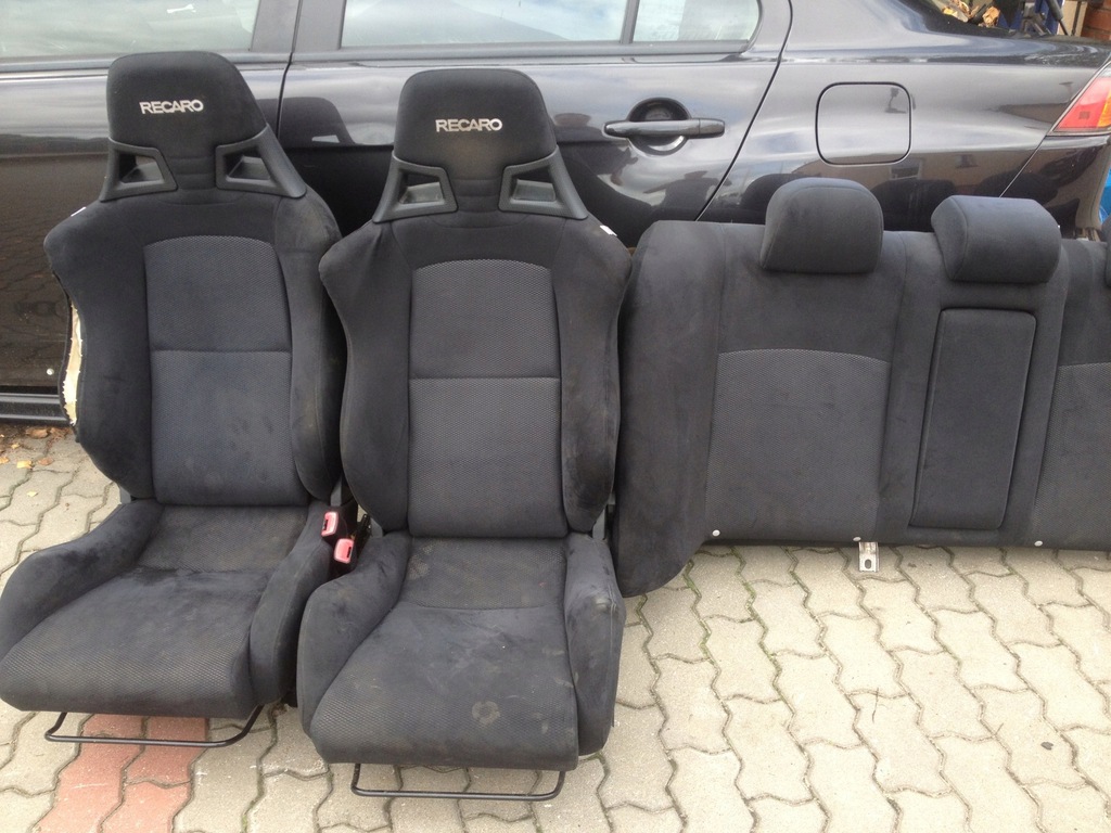

Stołki z EVO X bez przeróbek.
Poniżej moja trzodka:
