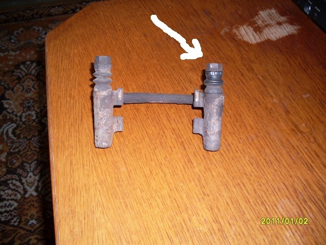

Postanowiłem wymienić tylne tarcze i klocki. Walka ze śrubami przypomina nieco wysiłki Don Kichota, ale nie to jest główny problem. Z obu stron (z tyłu) klocki zewnętrzne są starte niemal do zera, natomiast wewnętrzne mają ciągle około 5mm. Podejrzewam, że problem leży w elemencie którego zdjęcie wklejam poniżej:
Jest to element konstrukcji do którego przykręca się blok z tłokiem i okładzinami. Powiedziano mi (i brzmi to sensownie), że te elementy (pręt w gumie) powinny odbijać, niestety u mnie jeden odbija (marnie) a drugi w ogóle. Co z tym zrobić?
Jest to prowadnica docisku, najzwyczajniej w świecie się zatarła, możesz kupić nowe, bo sa dostępne zestawy naprawcze, albo starać się uratować tą co masz, jeżeli zdecydujesz się ratować ta co masz, to napisz a podpowiem, jak mozesz spróbować to zrobić bez uszkodzenia jej.

+ można zdjąć osłonę gumową prowadnicy i sprawdzić czy w środku jest czysto i całość nasmarować odpowiednim mazidłem - osobiście używałem ATE.
Całość powinna gładko chodzić. Tutaj nie chodzi tyle o odbijanie tylko w momencie gdy pociągniesz za taką prowadnicę, powinna ona chować się z powrotem.
Reasumując sprawdź środek wymyj wszystko i nasmaruj.

Hmm, rozebrałem drugie koło i widzę, że główny problem to nie te pręty (rzeczywiście, jeden jest zatarty, nie pracuje) ale zabrudzenie/zardzewienie samej prowadnicy - klocki nie mają się jak w niej przesuwać. Nie dziwię się , że ręczny mi nie chodził, ale że miałem dobre wyniki na diagnostyce z tyłu to sprawa dość tajemnicza.

Kupiłem zaciski na allegro po 50 zeta za szt,w IC kupiłem zestawy naprawcze do zacisków
Zaciski rozebrałem,wypiaskowałem,pomalowałem,nasmarowałem smarem do zacisków ATE
założyłem nowe gumki i zaciski miałem jak nowe.W IC kupiłem nowe klocki,tarcze u Mikody w Częstochowie. Teraz pozostało mi stare elementy zdemontować a nowe zamontować.
