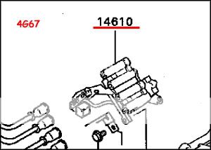

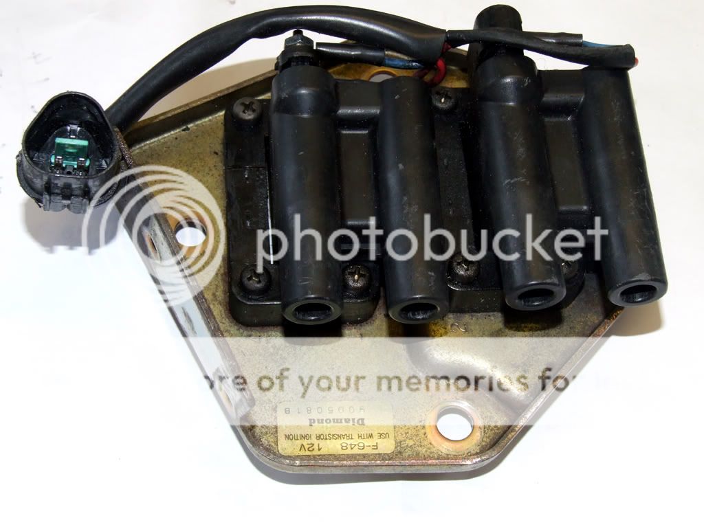

Teraz mam cos takiego i on wyglada dokladnie jak ten z 4g93:

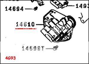

sprawdzilem w ASA i co mnie zastanawia, to mimo innego wygladu samej plytki - wygladaja jakby uzywaly tych samych czesci... a moze to poprostu moja desperacja
mi to podpowiada.
Kable wszystkie pasuja. Zostanie kwestia ich dlugosci - dlatego myslalem o kablach z 4g93. Z zewnatrz te silniki wygladaja praktycznie tak samo wiec moglbym wszystko pomontowac jak w 4g93. Swiece jeszcze zostaly - jedne sa 100kW drugie 103kW. Szczelina o ile pamietam byla taka sama.

no to jest elektroniczny rozdzielacz zaplonu wlasnie :)
ale nie wiem, czy bedzie dokladnie taki sam w obu silnikach (nie dodales, ze chodzi o 4G93 DOHC, bo ja sugerowalem sie, ze masz od SOHC, ktory faktycznie ma mechaniczny aparat zaplonowy)
jedyna metoda, to sprawdzic na zywo :)

Darku, to żaden rozdzielacz, tylko cewki zapłonowe. Na 90 % powinny działać, ale nie będzie ich prosto umocować. Sprawdź pinologię wtyczki - mimo, że jest taka sama z wyglądu. kable mogą buć inaczej podłączone...

no tak - to w skrocie... przeciez cewki sa elementem rozdzielacza (steruje tym wszystkim ECU)

cewki z 4g93 dohc dzialaja bez problemu w 4g67/4g61 ale dobrze jest je odkrecic z metalowej plytki i zamontowac na tej od 4g6x - calosc nie bedzie wisiec w powietrzu... a tego nie chcemy :wink:
