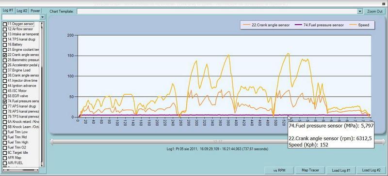

Poniżej log z Volvo S40, z poliftowym GDI, pompa WC taka jak twoja, trzeci bieg, do "oporu":
Cisnienie mogłoby być stabilniejsze, ale poniżej 5 MPa, jak widać, nie schodzi.
I plik .cvs tego loga: http://www.sendspace.pl/f...b0f060206e410db

Wysłany: 21-12-2011, 08:26
Dzięki aren195612, za udostępnienie loga. U mnie to ciśnienie jest w zakresie od troche ponad 5 do 3 MPa. Ale za to nie zauważyłem falowania obrotów, kontrolek check engine. Ostatnio miałem problem z szarpaniem samochodu, ale po wymianie filtra na knecht, wydaję mi się, że problem znikł. Takie ciśnienie na pompie jak może jeszcze objawiać się ? Spalanie ? Czy w polifotowych Carismach przy pompie md369885 występuje coś takiego jak regulacja ciśnienia ?
