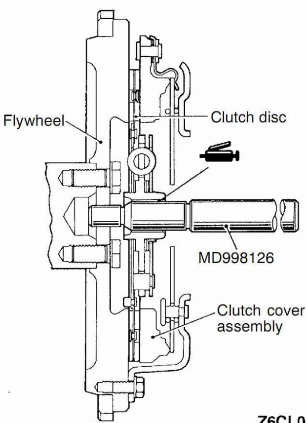

Witam, wypadła mi tarcz sprzęgłowa jak rozbierałem sprzęgło i za bardzo niewiem którą stroną do silnika ją założyć? Faską na wielowypuście który jest na tarczy, do silnika czy do skrzyni?

Może ktoś da radę pomóc koledze? Ja będe ściągał skrzynię dopiero w przyszłym tygodniu prawdopodobnie (trochę późno).
Może ktoś już sciągał sam skrzynię i wie jak powinna być tarcza założona. A może ma jakieś schematy/rysunki z którychś coś wynika.

Znalazłem w manualu jakimś genialnym sprzęgło. Może już za późno pomóc koledze ale może komuś innemu się przyda.
