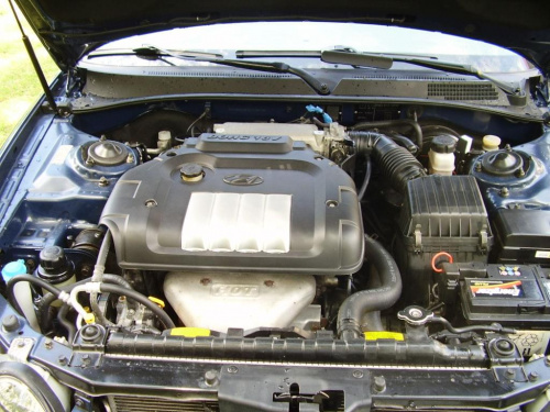

Według komputera to zapłon jest dobrze ustawiony ale jeszcze pojadę to sprawdzić , wydaje mi się , że silnik jest ten sam co w galancie z przed liftu .
[ Dodano: 22-06-2012, 09:22 ]
[ Dodano: 22-06-2012, 09:24 ]
to nie jest zdjęcie mojego silnika bo nie mam opcji zrobić lecz ten to samo
Pomógł: 656 razy
Posty: 24762
Wysłany: 22-06-2012, 11:36
wygląda, że zapłon reguluje komp; zawory pewnie hydrauliczne

to nie zdjęcie mojego silnika !!!!! wyżej napisałem
;p lecz to ten sam a wtyczki sprawdziłem

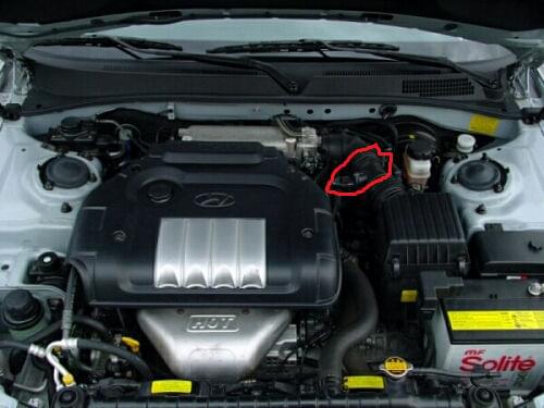

[ Dodano: 16-07-2012, 19:30 ]
czy to zaznaczone na czerwono to przepływka bo u mnie nie ma tego !! czy to moze wplynąc na dynamikę jazdy ??
[ Dodano: 16-07-2012, 19:50 ]
TO MÓJ SILNIK i nie umię znaleźć przepływomierza

Wygląda na to że nie masz przepływomierza - niektóre silniki Hyundaia obchodzą się bez niego :-) . Jak będę miał możliwość to poszukam serwisówki do Sonaty.

Jak nie masz przepływki to map sensor jest do sprawdzenia, poza tym sprawdz czy nie masz zatkanego filtra powietrza.
