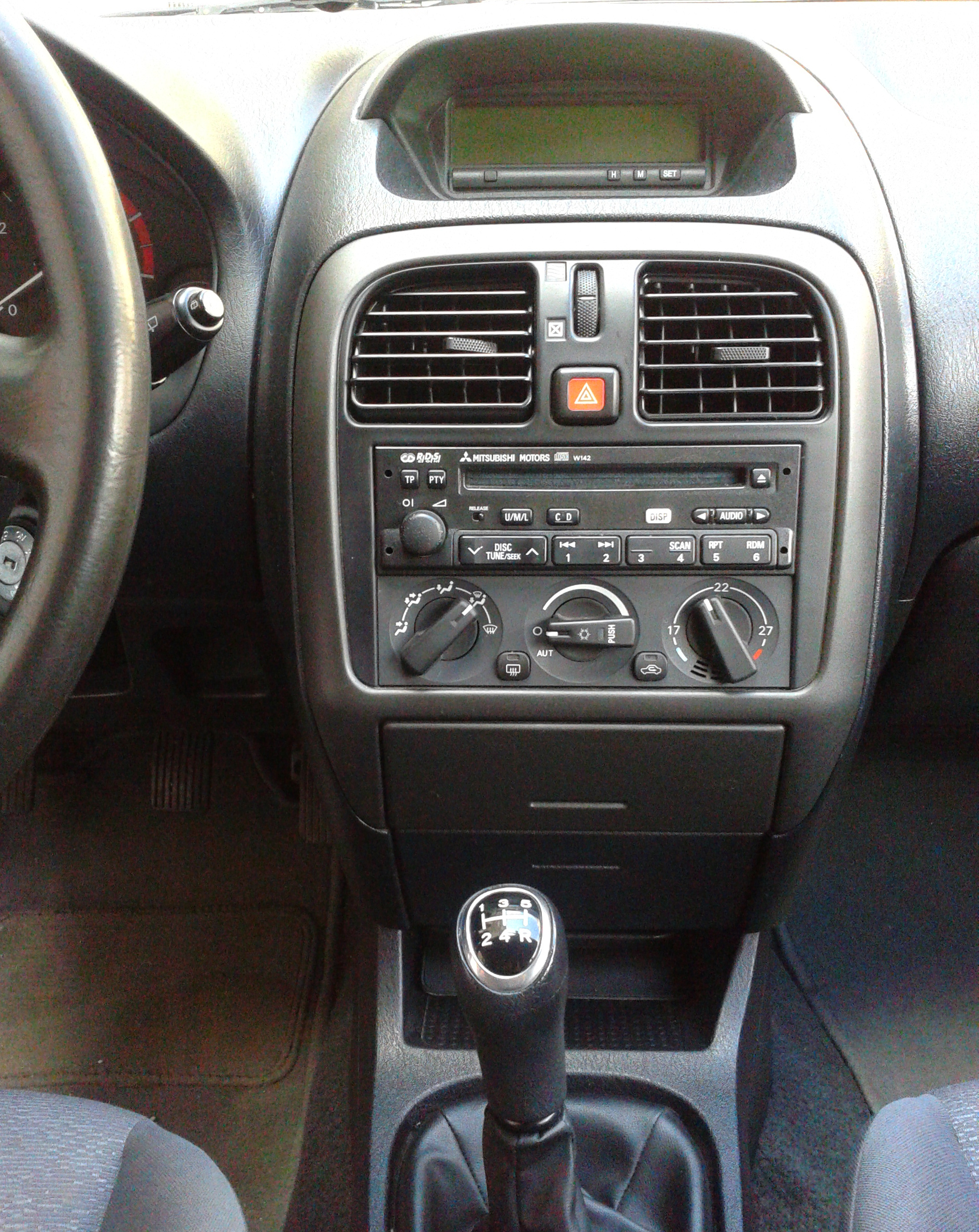

Witam,
wymieniłem żarówki w części z licznikami prędkościomierza i obrotów silnika, nie było to skomplikowane, nawet banalnie proste, natomiast nie wiem jak się dobrać do podświetlenia kompa z RDS. Dołączam fortę z moją Cari czy ktoś coś w temacie próbował??? szukałem na forum ale zdjęcia są od innych wersji - Jakie są tam żarówki i ile - dzięki z góry.
dołączam foto:
http://obrazki.elektroda...._1434956700.jpg
Powód wymiany żarówek to, że bardzo słabo świecą, po wyjęciu z pod liczników świeciły się ale do połowy miały czarny osad, zapewne to samo jest również i z tymi z kokpitu.
pozdrawiam :)

Tu jest to opisane na 6 stronie ale niestety fotki wygasły http://forum.mitsumaniaki...er=asc&start=75 ale może pomoże chociaż sam opis. Do opisu dodam, że jeden wkręt jest też pod popielniczką i aby go wykręcić trzeba wysunąć popielniczkę do tyłu samochodu, trzyma ją jeden zatrzask od jej górnej części.

Szkoda, że nie ma zdjęć, boję się, że powyłamuję ukryte jakieś zatrzaski :( :( :(
