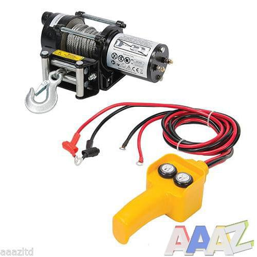

Witam Kolegow zastanawiam sie na zakupem tekiego sprzetu wiem nie wyglada dosjc dobrze ale na start ? nigdy nie mialem auta 4X4 oraz wyciagarki wiec jestem zielony w temacie
Czy ktos montowal wyciagarke do Outlandera II ? ... czy to niepotrzebny zakup i bajer i lepiej zamaist tego kupic i wozic zaczepy wraz linka..
jakie opinie sa wasze ?w tym temacie ? |

| Cytat: | Witam Kolegow zastanawiam sie na zakupem tekiego sprzetu wiem nie wyglada dosjc dobrze ale na start ? nigdy nie mialem auta 4X4 oraz wyciagarki wiec jestem zielony w temacie | quada chcesz wyciągać ?? Wyciągarka powinna mieć siłę uciągu 2,5 x masa samochodu Tak więc na start nie marnuj kasy, no chyba że lubisz ,i kup konkret i najlepiej z liną syntetyczną lub zmień od razu na syntetyczną ->> troszkę kosztuje |

Szadi, a co ty chcesz robić z Outlanderm że wyciągarka ci potrzebna? Przecież po wjeździe w błocko to to auto padnie zanim zdążysz pomyśleć gdzie wjechałeś A jak już faktycznie chcesz kupować wyciągarkę to tak jak jawaldek, napisał - kup wyciągarkę do auta a nie do quada. Szukaj takiej z uciągiem 12 000 lbs. Ja osobiście polecam Escape - jak jest porządnie nasmarowana to jest cichutka i w miarę szybka. Wcześniej też miałem Dragon Winch Maverick - głośna, ale potrafiła wyciągnąć auto z błocka po klamki. |
