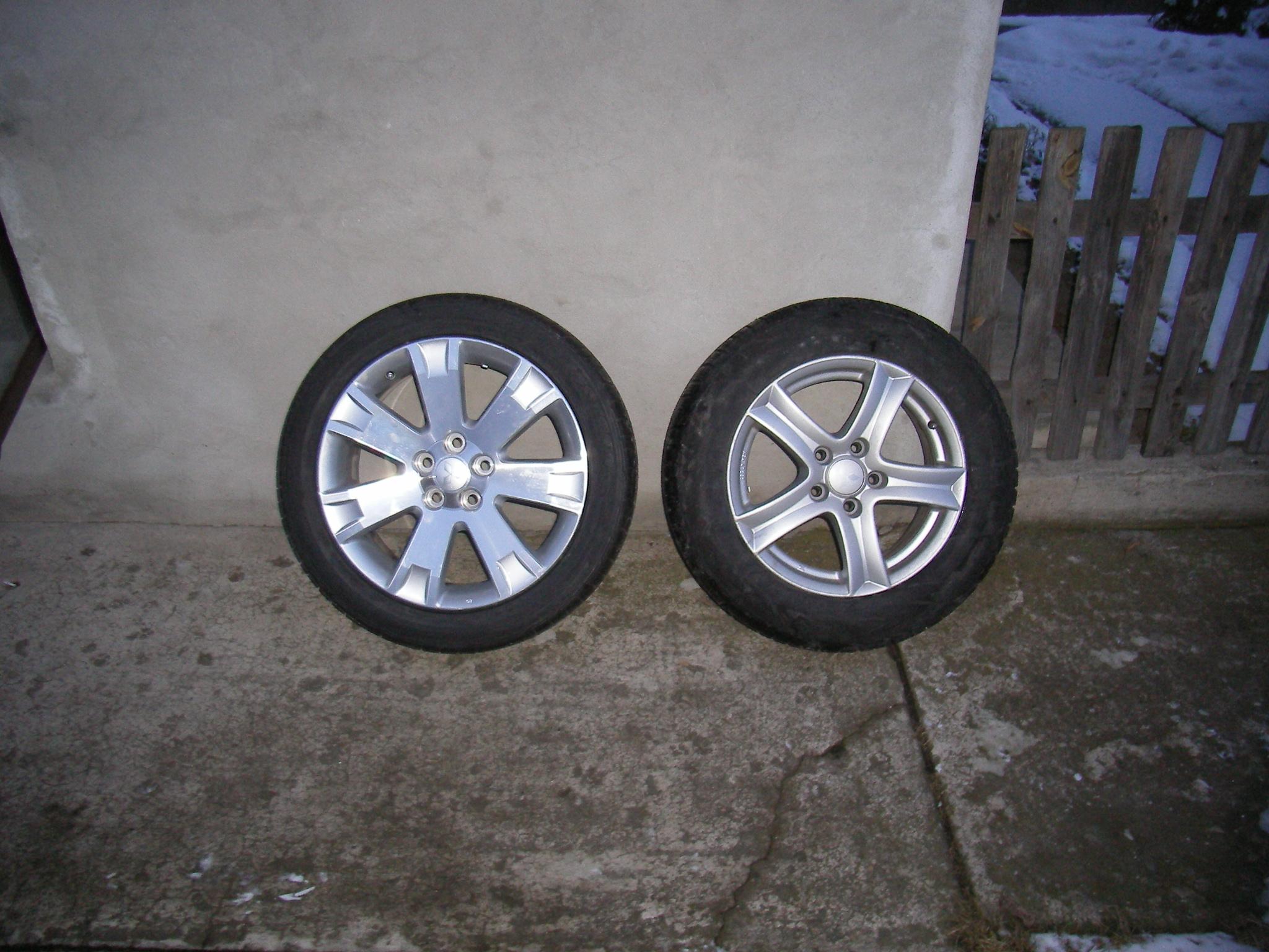

jeszcze przed montażem

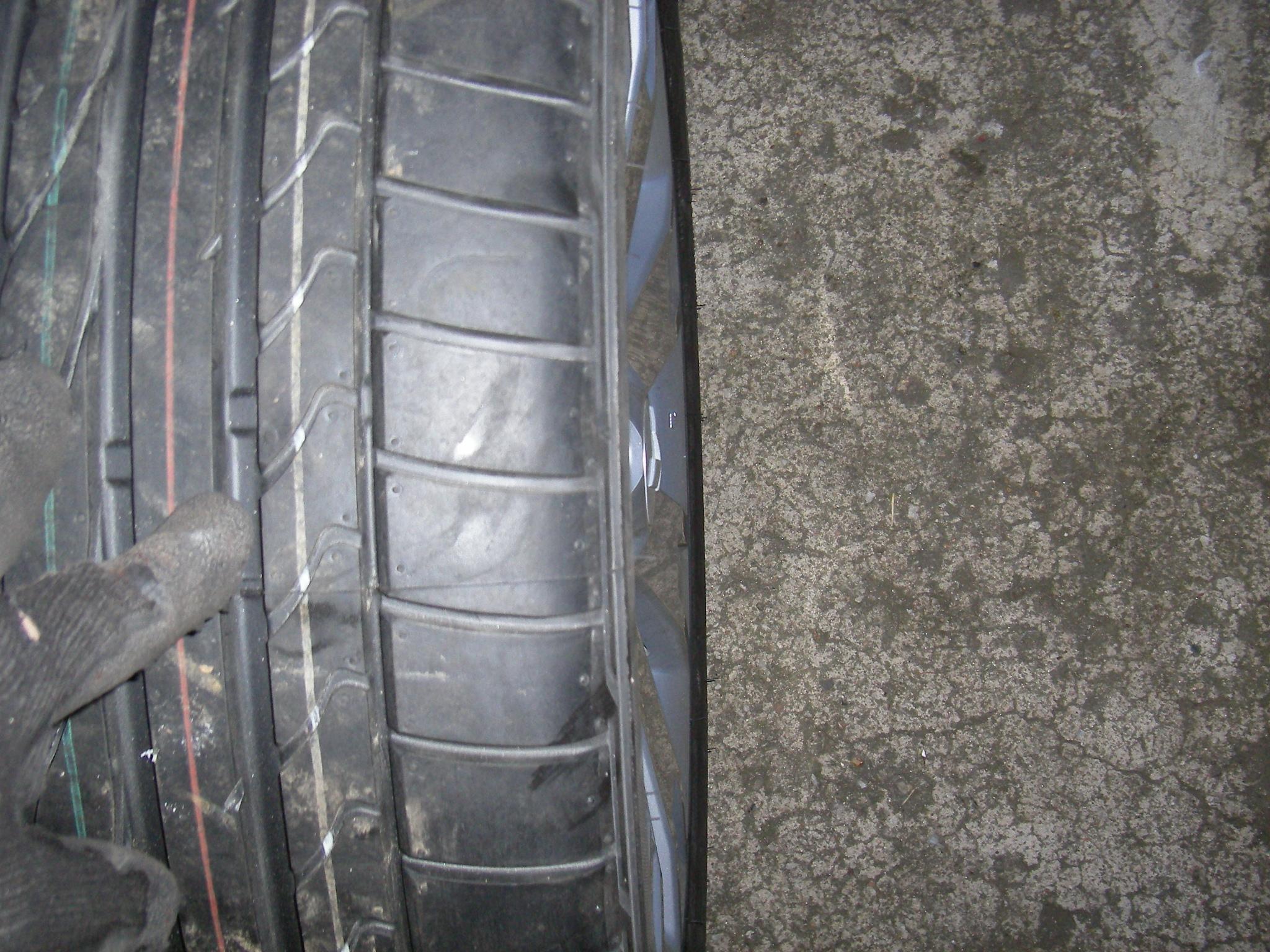

18" (Outlander) vs 16" (215/60/16):
18" vs ory 17" (225/55/17) 17 jest o 12mm (pomiar) wyższa na średnicy:
felga 7" szer a powinna być 7,5" ale nie jest źle:
18" et38 vs 17" et46 ... co daje +16mm do rozstawu kół :)

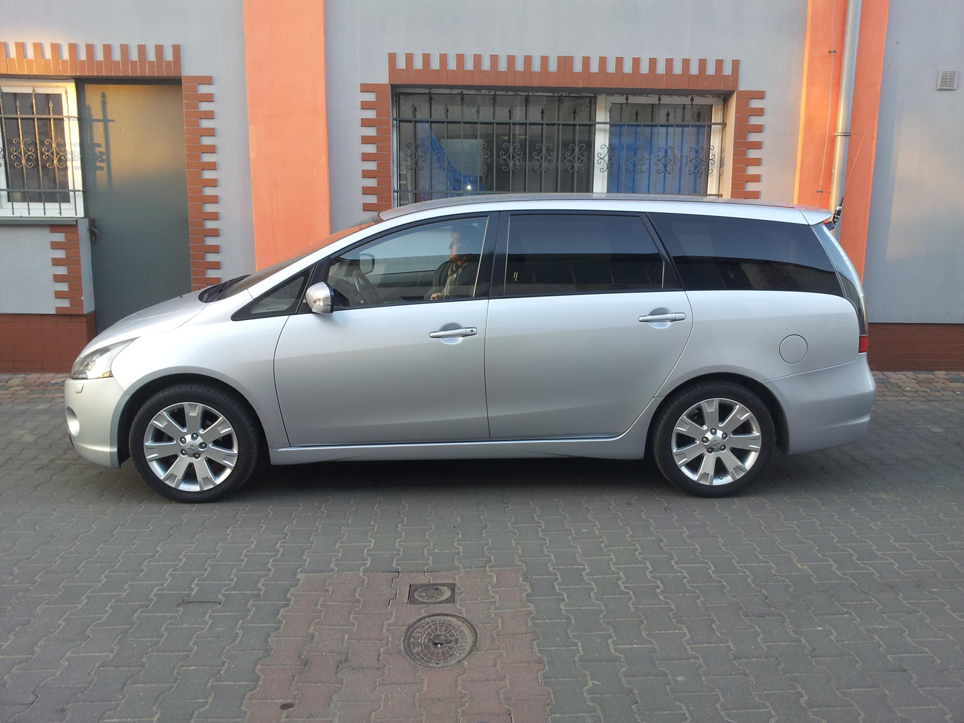

NA TĄ CHWILĘ PO ZMIANIE AUTA ZOSTAŁY TYLKO "DO ZAGOSPODAROWANIA" PIĘKNE 18 JAK NA FOTO IDEALNE
