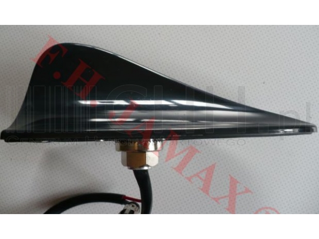

Zawsze można zainstalować płetwę rekina:
http://www.img.chh.pl/lar...77e33ed7378.jpg
Tylko z przodu to będzie dziwnie wyglądać :mrgreen: .

Z przodu pasuje bardziej antena w kształcie rogów byka albo poroża renifera a na tył płetwa rekina
