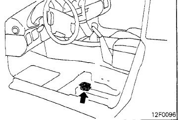

Nie wiem czy Sigma ma G-Sensor, sprawdź pod dywanem fotela kierowcy i rozpenij wtyczki, oczyść je kontaktem w sprayu.
