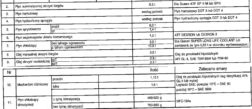

2.jakie oleje do skrzyni i mostow i czy wymieniac to i jak sprawdzic stan ??

ad. 2 jeśli manula wszędzie 75W/90. Jeśli automat to to samo tylko w skrzyni Dia Queen.

A jakby mi kolega jeszcze powiedzial gdzie sprawdzic posiom oleju w skrzyni i reduktorze i mostach i ile tam wchodzi tego oleju 75w90 to bardzo by mi to pomoglo z gory dziekuje!
Nieprawda.
Ile i jakiego masz wyżej. Jak sprawdzić ? Odkręcasz korek na bocznej ściance obudowy - i patrzysz czy jest na równo. W tym samochodzie wszystko się leje "na przelew".
Stan minimalny jest opisany w manualu serwisowym. Dla reduktora jest to bodajże 5mm poniżej otworu. Trzeba sprawdzić.

co tam jest nie prawdą? przecież tak napisałem jak w tabelce która wkleiłeś.
Po za tym to specyfikacja Mitsu, a producenci olei podają też swoje parametry i do jakich aut pasuje.
To nie jest prawdą.
To jest specyfikacja mitsu, posługująca się ogólnie znanymi i stosowanymi normami klasyfikacji olejów.
Wynika z niej, że do mech. różnicowych (przód tył) lejemy olej 80W90, a nie 75W90 (skrzynia biegów, reduktor)
Ja leje od 10 lat tak napisałem i wszytko hula, a miałem sporo Pajero .
To tak jak w tej opowieści (autentycznej), panie jedni zbrojenie kładą dołem, inni górą - my zawsze po środku dajemy - 20 lat tak robimy i jest dobrze :mrgreen:

Ale do skrzyni (manualnej) lejemy właśnie 75W90 - więc w stosunku do czego ma ciszej pracować ? Nie rozumiem ...
Z dyferencjałem(ami) (PIII nie ma jako takiego mostu ...) - to własne interpretacje i odczucia. Mitsubishi pisze jasno - 80W90 i nie można mówić, że wszędzie 75W90.
Należy wyraźnie zaznaczyć, by użytkownik był świadomy, że mitsu pisze o 80W90.
Czy wyszła jakaś nota techniczna zmieniająca zalecenie o 80W90 ?
