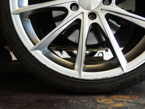

Jako ze w dniu wczorajszym ukochana kobita niechcacy zaliczyla blizsze spotkanie nowej 19''-stki w Avenie z kraweznikiem
wypadalo sie o felunek zatroszczyc i odreanimowac aby to paskudne otarcie zniwelowac jak tylko sie da. W ruch poszedl zatem wczesniej przetestowany zestaw do naprawy felg i po niecalych 2 h efekt wyszedl calkiem niezly :D Jakby przylozyc sie bardziej (niestety brak czasu w tak piekna pogode jaka byla dzisiaj w SE), wyszloby tip top. Nastepnym razem przyloze sie lepiej hehehehe :D , teraz chodzilo glownie o zamaskowanie paskudztwa w jak najwiekszym stopniu.

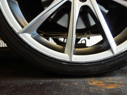

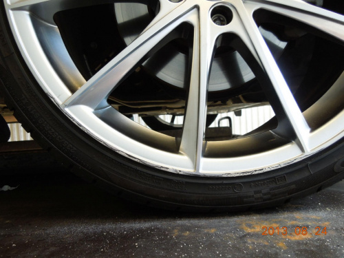

Po wstepnym szlifowaniu
Filler do alusow nalozony

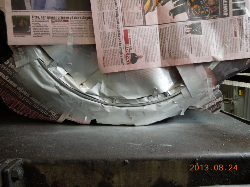

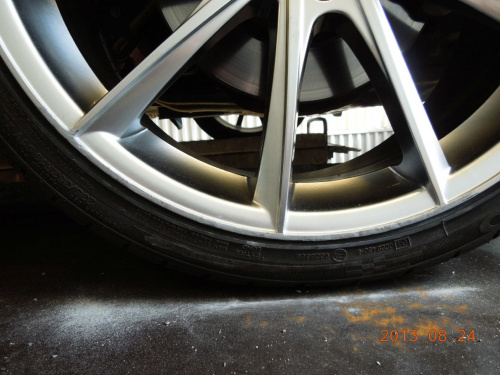

Po utwardzeniu powiezchnia zeszlifowana i przygotowana do lakierowania (podklad i klar)
Pacjent przygotowany do operacji :mrgreen:

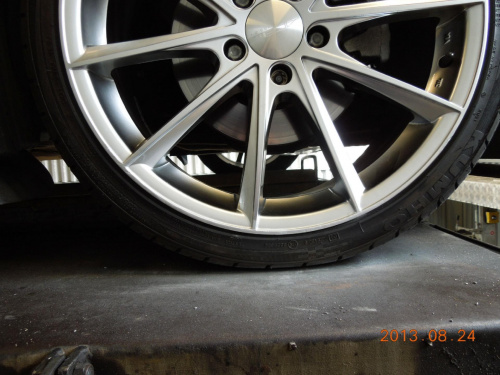

Prawie gotowe
I po zabiegu :mrgreen: Pacjent gotowy do drogi....
