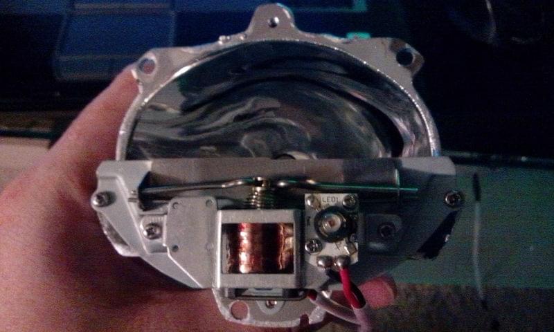

Witam,mam małą zagwózdkę kupiłem Bi-xenony i teraz się zastanawiam w jakiej pozycji powinna być ta blaszka w soczewce z elektromagnesem (przysłona) w poziomie to wiadomo ale u góry czy na dole ? wydaje mi się że na górze ale sam już nie wiem ,pomóżcie proszę bo mam rozklejone lampy :?

o kurcze ,to chyba chinczyk mi wcisnął Anglika bo ta przysłona jak ma być na dole to ma wycięcie po lewej stronie ,mógłby ktoś opisać jak ma być wycięcie w przysłonie na nasze drogi ?

a jak patrzysz na soczewke?
nie masz żadnych oznaczeń na przesłonie?
soczewka obraca obraz do góry nogami :rolleyes:

tak wygląda soczewka patrząc na nią z przodu : jeżeli ta przysłona ma byc tak jak na obrazku czyli na dole to chyba jest zle na nasze drogi co ?

tak jest dobrze :wink:
czyli po "naszemu" :P

ale te wycięcie jest większe po stronie jadących z nad przeciwka ,kurcze już nic nie rozumiem :roll:

Jest dobrze :wink:
Polecam odrobinę poczytać o prawach optyki i o tym jak soczewka odwraca obraz :mrgreen:

jest na pewno dobrze,swinks_UK, tez potwierdził :wink:
wycięcie jest na swoim miejscu :wink:
a jak chcesz mieć pewność podłącz pod aku lub prostownik i będziesz miał twardy dowód na ścianie...tak jak robertdg, pokazał na foto

Acha :) Wielkie dzięki Panowie teraz już wiem wszystko , masz rację swinks moja wiedza jest znikoma i trzeba się do edukować :oops: pozdr.
