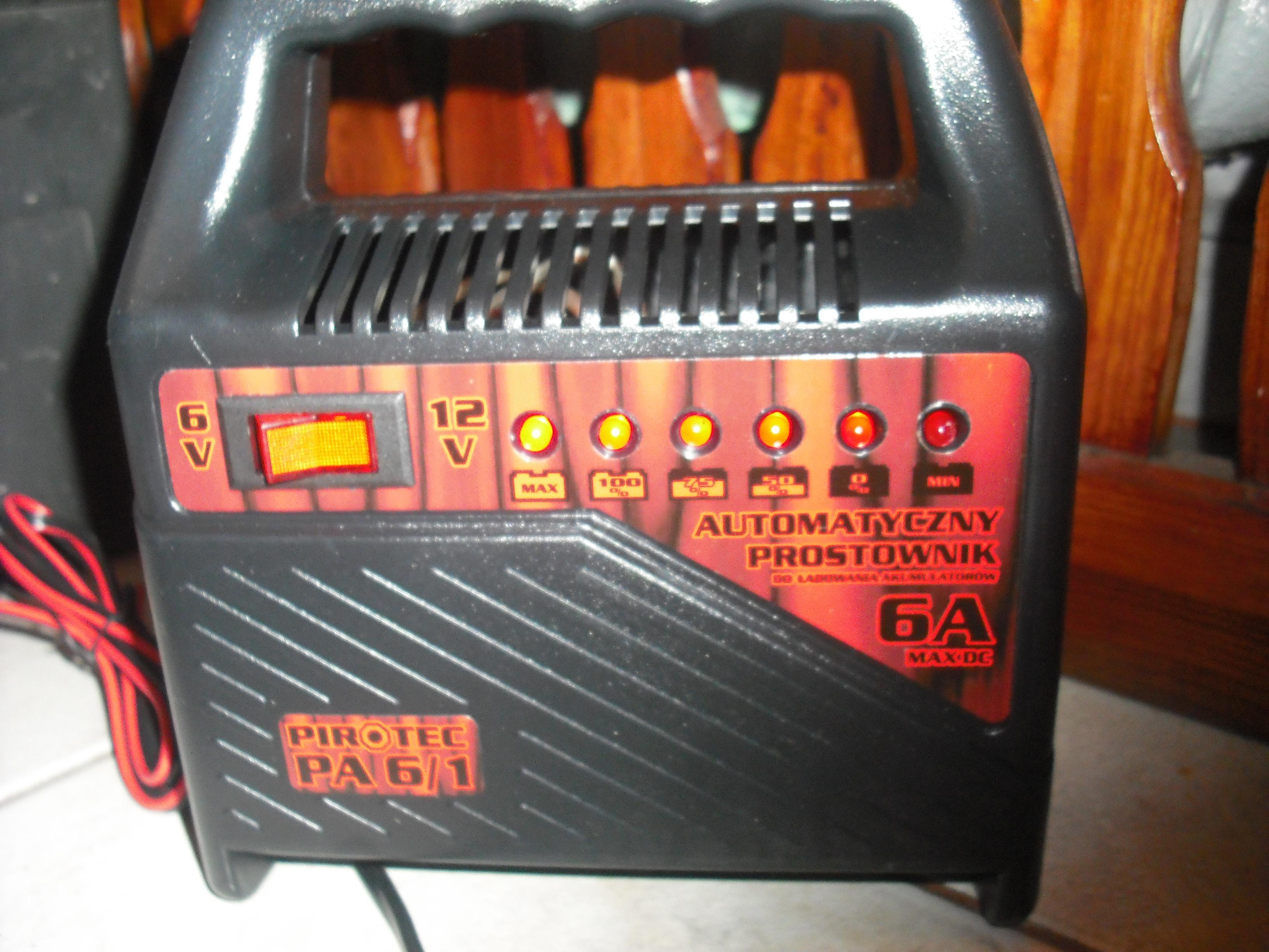

podłączyłem ale prostownik ma zapalone wszystkie lampki poza minimum
To normalne? O.o instrukcji nie mam..

http://www.harder.com.pl/...R.%20PA%206.pdf
ale według niej nie powinny się świecić wszystkie lampki..

pewnie temu ze akumulator jest rozładowany śmiało ładuj tylko nie dłużej niz 10godz, a dobrze podłączyłeś +do+ a -do-

Ładuje już 4,5h a prostownik nie zgasił żadnej lampki, nadal pozostaje tak jak na zdjęciu powyżej a to chyba normalne nie jest. Zastanawiam się czy na felerny prostownik nie trafiłem... ;/

wszystko jest ok. poładuj go jeszcze ze 2 godziny i powinien zapalić a pozniej przejedz sie ze 20-30km to sie doładuje do końca. prostowniki "wolno ładują" akumulator.
Ja pierwsze słysze żeby korki odkręcać przy ładowaniu nigdy nie odkręcałem i nic złego sie nie stało...

Podłączyłem już i działa ;] Właśnie skończyłem naukę obrotów http://forum.mitsumaniaki...nauka+obrot%F3w ale nie wiem czy dobrze to zrobiłem bo mimo moich wysiłków i tak przy starcie obroty falują a dopiero po dłuższej chwili (4min) się uspokajają pomimo ciepłego silnika. Dzisiaj na przejażdżkę po mieście nie mam już siły(chyba się czymś zaraziłem :? ). Jutro może na mieście się komputer uspokoi.
