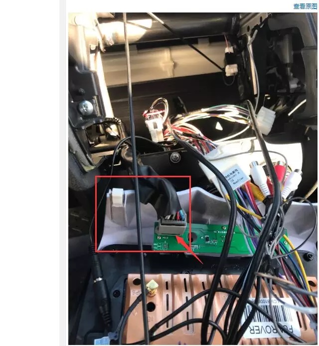

Witam jakiś czas temu pisałem że mam problem po podłaczeniu chińskiego radia że zapala mi sie błąd poduszek. Dzis pojechałem z tym problemem do elektryka. Po podłaczeniu komputera do auta komputer nie widział błedu poduszek, gdy podłaczyliśmy stare radio błąd był i sie skasował ale po wpięciu nowego radia problem wrócił . W miejscu gdzie powinna byc kontrolka od poduszek w nowym radiu nie ma owej kontrolki dlatego wywala się ten bład . Pisałem do sprzedającego radio ale jeszcze nic nie odpisał wcześniej rozmawiałem z nim i kazał podłaczyc stare radio i sie odezwać . Moze wy macie jakiś pomysł radio mi sie podoba działa super tylko ten bład . Może ktoś z was spotkał sie z takim klopotem . Elektyk proponował żeby wpiać kostkę od starego radia tyle że w tedy nie beda podłaczone awaryjne bo to jest na jednej kostce .

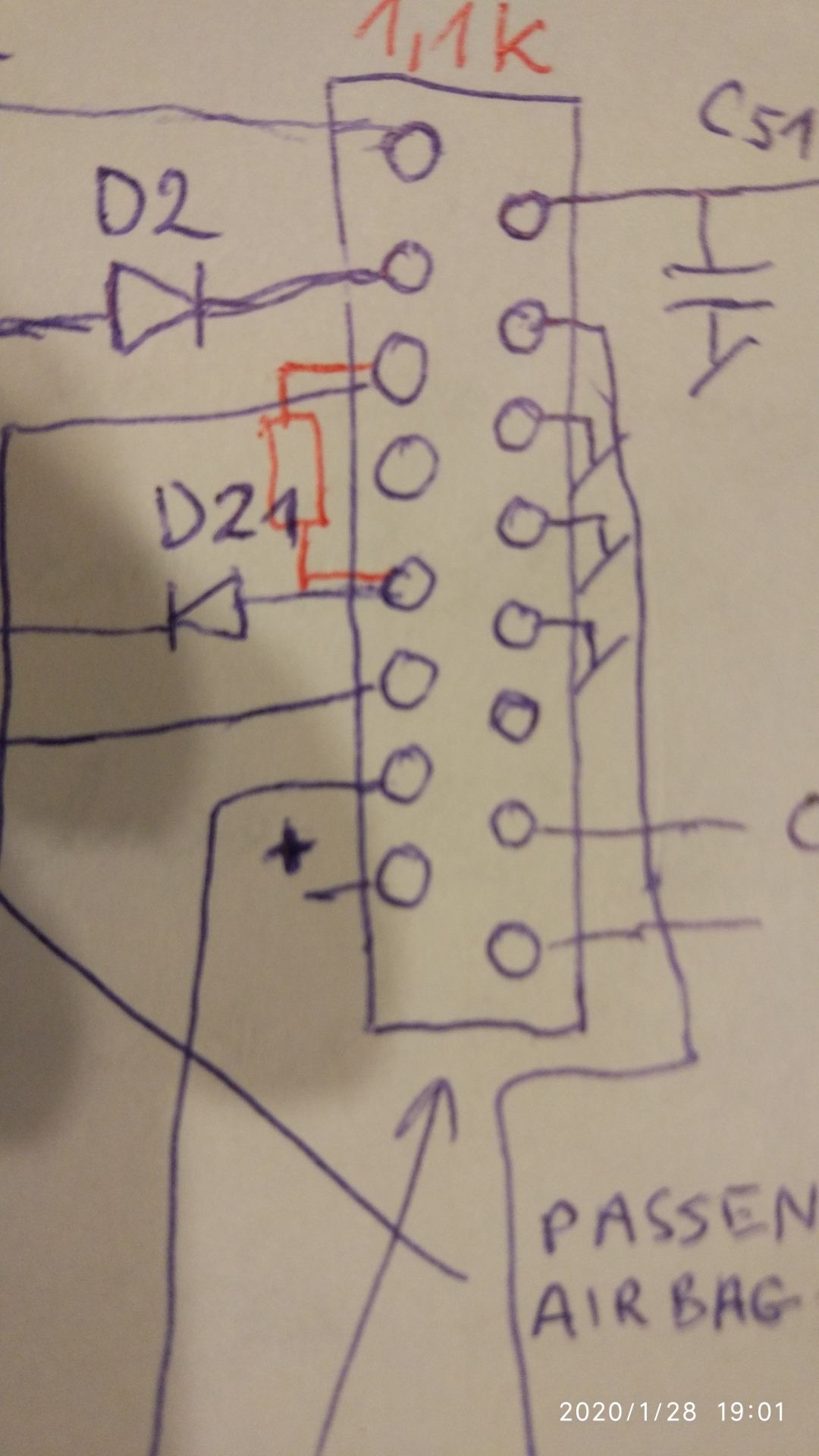

W chińskich radiach problem ten występuje nagminnie. @tokyo pisał, że należy zamienić między sobą dwa piny. Zadałem sobie trudu i zrobiłem schemat podłączenia gniazda od poduszek. Myślę, że teraz każdy elektronik poradzi sobie z problemem poduszek.

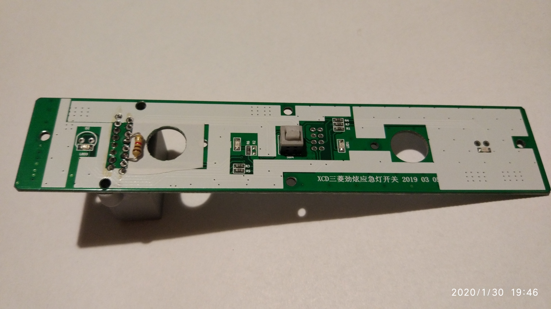

W moim wypadku wlutowanie rezystora 1k tak jak na zdjęciu pozwoliło na skasowanie błędu poduszki. Rezystor wlutowałem bezpośrednio na gnieździe - widok od strony lutowań gniazda. Jak to wygląda w Twoim wypadku - nie wiem - podeślij mi dobre zdjęcia płytki chińczyka na PW to może coś doradzę.

Chciałem wysłać swoją kostkę bo trochę inaczej wygląda ale tu tak z automatu zdjęcia chyba się nie da wysłać bo myślę że ja mam więcej tych kabli chciałbym sam to zrobić bo wszyscy mówią mi że to proste ale nie wiem które to kable połączyć tym rezystorem czy ten rezystor podłączyć do radia ? Dzięki że starasz mi pomóc

To ta zielona płytka z poprzedniego zdjęcia tylko widok od strony lutowania gniazda (od spodu) i rezystor, którego brak powoduje niemożliwość skasowania błędu poduszki.

Mam identyczną płytkę jak ty i identycznie podłączyłem rezystor

Błąd sam nie zniknie, musisz go skasować. Popatrz, czy nie pomyliłeś nóżek podczas lutowania rezystora. Mój ASX wyprodukowany został w 2010 roku - jeśli masz nowszego to schemat połączeń może być inny niż w moim.

Niewiele można zrozumieć z tego co napisałeś powyżej :shock: Jakiej wartości rezystor wlutowałeś ?
piotrek1110
Auto: Mitsubishi ASX benzyna 1.6
Dołączył: 29 Lis 2019
Posty: 29
Skąd: Płock
Wysłany: 01-02-2020, 23:42
Rezystor chyba 2,2 . Pisze że zrobiłem identycznie jak ty chyba kolor rezystora identyczny w tych samych miejscach połączyłem i niestety nic
Lewandowski
Pomógł: 829 razy
Posty: 21251
Wysłany: 02-02-2020, 00:18
piotrek1110 napisał/a:
Kolega wcześniej napisał, że zastosował 1,0kΩ choć z kolorów wychodzi bodajże 1,1kΩ :wink: .
