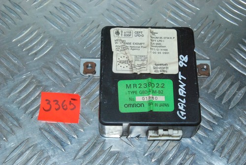

spidernet napisał/a:
Jak dostać się do elementu i co ewentualnie pisze na etykiecie/obudowie?
Znajduje się w centralnej części konsoli ale bliżej pasażera.
Przedlift ma numer MR238022
Po lift ma numer MR438842

[ Dodano: 29-03-2014, 22:34 ]
Spróbowałem dzisiaj podmienić centralki. Niestety wtyczki do nich są inne :/
Trudno. Też miałem nadzieję, że ten patent zadziała.
