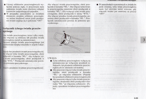

Zapala się kontrolka na desce, jak włączysz?

Radek1985 napisał/a:
Kontrolka się zapala i działają tylko przednie przeciwmgielne tzn. te małe okrągłe halogeny
No bo najpierw się zapalają przednie, a później tylne. Musisz zapewne jeszcze raz przekręcić to pokrętło.
(nie jestem pewien, bo ja mam tylko tylne, ale w innych samochodach tak to działa). Zresztą na pokrętle masz narysowane takie podwójne strzałki, sugerujące "podwójne działanie" pokrętła.

Nawet masz narysowane na dźwigni 2 symbole: przednich i tylnych świateł. Kontrolki na desce też zapewne są 2.

Wysłany: 17-09-2014, 18:24
Radek1985, Kolego, a instrukcję czytałeś :?:
Jak nie to proszę poczytać:
P.S.
Tak na marginesie to sam nie wiem, czy mi działa to światło. Nigdy nie miałem potrzeby go włączać. :P
Rok produkcji: 2010.

Pierwsze przekręcenie to halogeny z przodu, drugie przeciwmgielne z tyłu i zapala się druga kontrolka.
Na desce muszą się palić dwie kontrolki od świateł przeciwmgielnych.

Wysłany: 17-09-2014, 20:11
Dzięki Panowie, okazało się że jest dokładnie tak jak piszecie wszystko działa, byłaby niezła kompromitacja gdybym pojechał z tym do ASO :)
