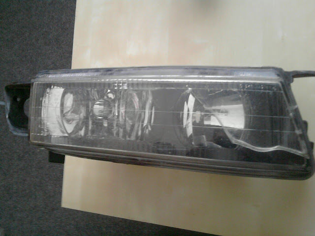

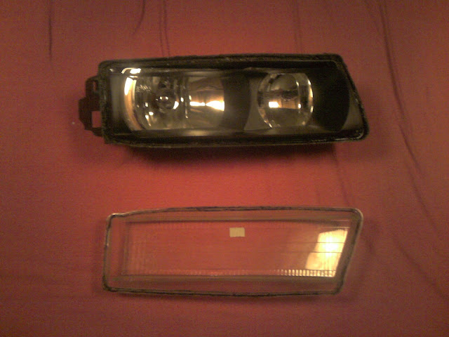

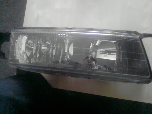

no i zrobione :mrgreen: wymontowałem pęknięty reflektor zdjełem cały osprzęt do piekarnika na 4 min i szkło zdjęte szybko podmianka na nowe zanim klej ostygnie i gotowe efekt jest zarąbiasty jak dla mnie i wydałem tylko 45 zł na reflektor bez uchwytów :mrgreen: dzięki wszystkim za pomoc
poniżej trochę fotek
przed
po
po zmontowaniu
