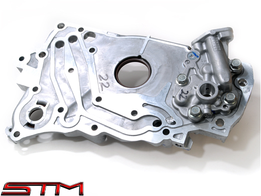

Zabrałem się za usuwanie wałków balansujących w 4g63. Problem w tym, że nigdzie nie mogę znaleźć uszczelki tego aluminiowego dekla pod pompą oleju. Czy mogę to złożyć na sylikon, czy te "magistrale" olejowe muszą być od siebie oddzielone (pokrywa/blok), jak to miało miejsce w przypadku uszczelki

musi byc uszczelka bez przesady... jesli sillikon Ci gdzies powpada i zatka pompe filtry etc. to bedzie tragedia. Nie mówiac o tym ze predzej czy pózniej rozcieknie sie na tym silikonie.
6 bolt only...

To jeszcze powiedz mi gdzie to dostać. Sklepy rozkładają ręce, interet pokazuje komplety po 200, a pojedynczo jedynie na jakimś tónink forum za 170 :|

R-Man, a w ASO pytałeś :?: .

Poszukaj na Alledrogo "płyta Gambit" kup kawałek i dorób, ja tak w Galu zrobiłem. Można w jakimś sklepie technicznym, albo motoryzacyjnym zapytać. Ewentualnie jakaś gruba tektura, ostatnie kartka z bloku rysunkowego, ale to ostateczność. Z takich kartek to do WSKi dorabiałem dawno temu jak nie było z czego. :mrgreen:

Tylko kształt tej uszczelki jest trochę pokręcony :mrgreen: .
Będzie sporo roboty :wink: .
