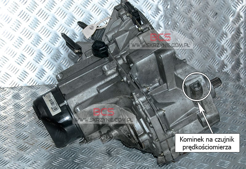

Witam Od jakiegoś czasu mój prędkościomierz raz działa a raz pokazuje zero.Przeczyściłem styki pod zegarami ale to nic nie dało.Gdzie jest wtyczka od mechanizmu liczącego prędkość?Gdzieś przy skrzyni to wiem ale czy dojdę do niej od góry czy muszę podnosić auto?

Tutaj więcej informacji o skrzyni JC5-xxx.

Jest na skrzyni (w okolicy mechanizmu róznicowego) dostepny od góry albo z kanału/podnośnika

Wielkie dzięki.Srawdzę ten czujnik.
