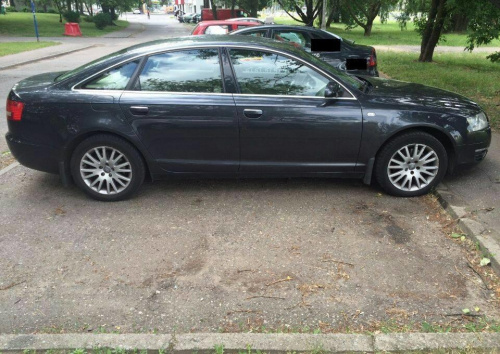

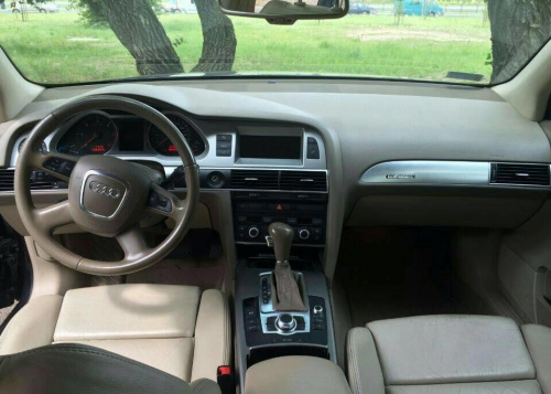

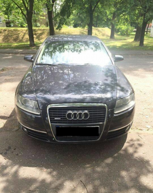

Auto jak to z naszego kochanego kraju w średnim wypasie, no i wnętrze jak na jazdę miejską ugryzione przez ząb czasu, co widać po kierownicy. Jednak co najważniejsze to regularnie serwisowane, olej zmieniany co 15 tys a nie co 30 tys km więc to baaardzo duży plus dla tego silnika. Po oględzinach pojazdu i dogadaniu ceny autko kupiłem.
Poniżej parę zdjęć:
Audi a6 c6 3.0 TDI Quattro Tiptronic 233KM 2007 rok

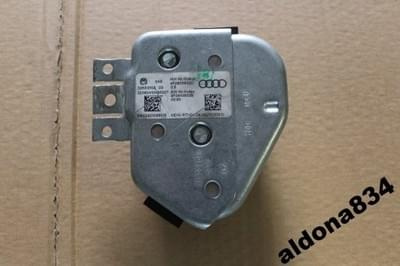

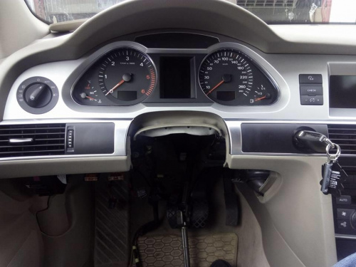

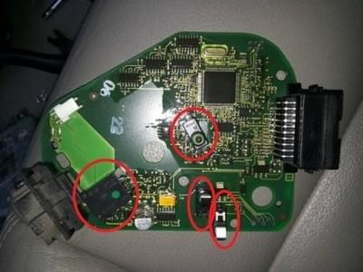

Będąc na wakacjach pod Krakowem audi spłatał mi niemiłą niespodziankę, po prostu nie chciał odpalić, nie włączał się nawet zapłon, myślałem, że kluczyk zastrajkował, jednak okazało się, że to ponoć dosyć powszechny problem w tym modelu, a odpowiedzialny za to jest elektroniczna blokada kierownicy. Przyjechał magik, wykasował błąd z komputera i auto pojechało dalej. Jednakże jak zapewniał, kolejna tego typu awaria jest tylko kwestią czasu, należy albo całkowicie wywalić tą blokade albo naprawić .
Przy 207 tys kilometrów pojechałem do Płońska na naprawę rygla blokady kierownicy, zostały wymienione mikrostyki w module kierownicy, oraz został założony nowy silniczek blokady:
(zdjęcie z neta)
(zdjęcie z neta)
