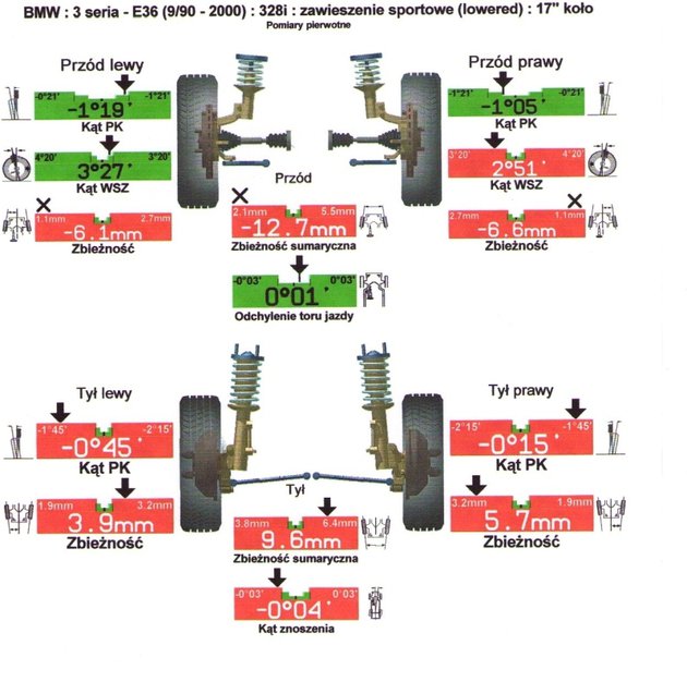

Witam ,dzięki za odpowiedz . Widzę że u ciebie jest też różnica między lewym a prawym kołem. Czy to jest normalne

Niestety nie mam pojecia, kompletnie sie na tym nie znam :D , wydruk to efekt kontroli podczas wymiany drazkow kierowniczych na ktorym uwidoczniony jest zakres katow o który pytales (specyfikacja min max). Jak rozumiem pytanie czysto teoretyczne poniewaz jestes po geometrii.

szewciu napisał/a:
To nie jest normalne. Norma to 0.00 z tolerancją dziesiątych stopnia. Powyżej tej tolerancji jazda nie jest bezpieczna.

mjsystem napisał/a:
Tolerancje kątów określa się w minutach kątowych a jedna minuta to 1/60 stopnia a nie 1/10..
Wydruk ze Staniewickiej? Jeżeli jest na zielonym ;) to wszystko jest w fabrycznych tolerancjach.

Hubeeert napisał/a:
Oczywiście, mea culpa, miało być w minutach, co zresztą jak byk jest na wykresach. :oops:
