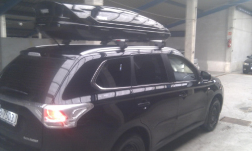

Oryginalne (czyli belki Thule WingBar 962 + dedykowane łapy do relingów OIII)
Hałas pojawia się przy 120+. Jednak dobre audio na pokładzie leczy sprawę. WingBar mają też tą wadę, że są bardzo szerokie i nie każdy bagażnik można na nie założyć. Jednak same belki można wymienić na dowolne inne Thule.
Problem jest inny. Wysokość samochodu z belkami to 175 cm. Warto wybrać niski bagażnik. Ja ma taki o wysokości 40 cm i jestem niebezpiecznie blisko 2.2 m co jest standardem wysokości garaży podziemnych. Poza tym trzeba stanąć na progu lub przystawić drabinę by go zamontować lub wyjąć kije narciarskie z dna (same narty jakoś sięgam). |
