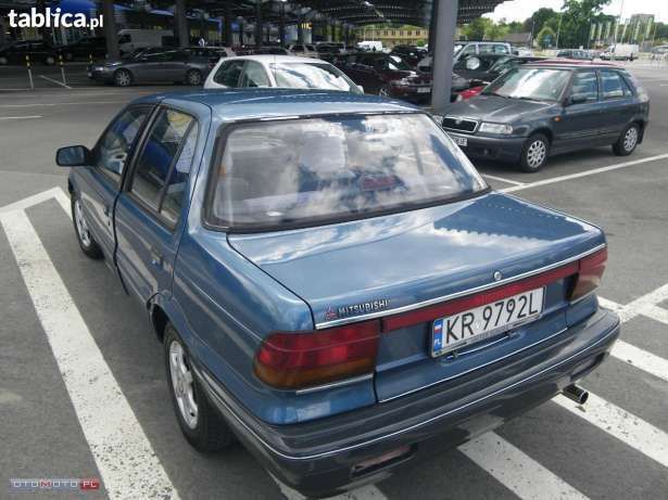

Poniżej kilka zdjęć już po przerejestrowaniu
