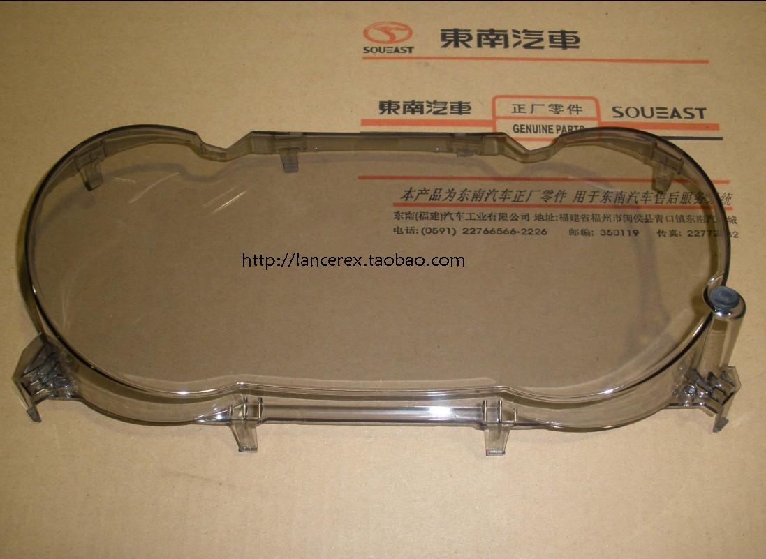

wix napisał/a: | Czy szybka ta jest demontowalna/wymienna? |
Patrząc w manuala to trzyma się na zaczepach :
