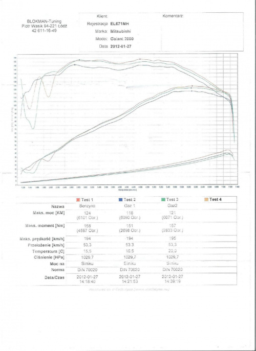

Byłem na regulacji gazu. Bieg testowy to 4. Chciałbym abyście się wypowiedzieli czy jest wszystko ok?? Trochę mnie martwią te spadki mocy przy dolnych obrotach.

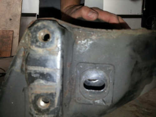

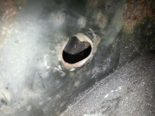

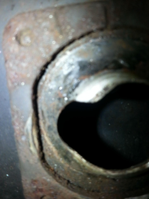

Jakiś czas temu (w zimę jak ostro popadało śniegu) zauważyłem że auto ślizga się po drodze jak po lodzie, po prostu ,,uciekała du*a". Później jak już było cieplej podczas skręcania i przejeżdżania przez przejazd tramwajowy (na skrzyżowaniu) ponowne uciekanie tyłu.
A więc pojechałem na zbieżność i okazało się że urwała się śruba mimośrodowa podczas próby regulacji...
Co się później okazało że tuleje ze śrubami się tak połączyły że nie dało się tego wszystkiego ruszyć. Wszystko pordzewiało i SANKI DO WYMIANY...
A więc postanowiłem poszukać jakiś sanek w lepszym stanie (serwis krzyknął 2200 po zniżkach). Znalazłem używki za 250zł w lepszym stanie (jak mnie później pocieszył mechanik) niż moje. Jeszcze musiałem odcinać wahacze bo też nie dawało się ich odkręcić.

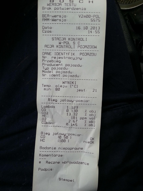

Na przeglądzie wyszło mi jeszcze:
Czy ktoś z was może to rozszyfrować?? Podobno mam za dużo wodorotlenków HC??

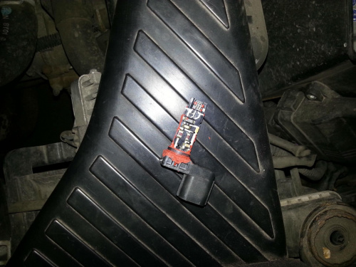

Mam jeszcze pytanie do czego jest ten czujnik położenie wałka?? Bo po przeczytaniu o tym że nasze czujniki dostają zimne luty postanowiłem rozebrać swój
i jest zupełnie inny niż na zdjęciach autora postu
a oto mój:
żeby tego było jeszcze mało kupiłem nowy taki czujnik i okazało się że auto nie odpala, myślałem że jest padnięty ale wymieniłem na drugi nowy i też auto nie chciało odpalić...??

A może to katalizator nie daje już rady i takie głupie rzeczy podaje do sondy ona do kompa a on ustawia jakąś dziwną dawkę na silnik żeby wyregulować problem i koło się zamyka??

| przemulek napisał/a: | | tuleje ze śrubami się tak połączyły że nie dało się tego wszystkiego ruszyć | Standard, nie ma się czym przejmować. Zrobić i tyle |

Bardzo dużo dałeś za sanki z tyłu. Też u siebie wymieniałem i zapłaciłem za nie ....50zł. Stan był naprawdę bardzo dobry, wywaliłem wahacze - nowe śruby mimo-środowe, tuleje poliuretan i auto śmiga.

No nie wiedziałem że można kupić za 50zł, mogłem w sumie zapytać na forum. Ja wahacze zostawiam stare tylko w nich tuleje wymieniam, śruby też nowe.

Odnośnie fajek, cewek, przewodów to wszystko wymienione, dodatkowo wymieniony przepływomierz i dodatkowo chciałem wymienić czujnik położenia wałka ale niestety jak zakładam nowy ze sklepu to auto odpala i gaśnie (już dwa czujniki tak sprawdziłem). Sonda lambda podobno jest ok ale jeszcze jutro na komputerze u Japaneze sprawdzimy wszystkie te czujniki i sondy. Problem na Benzynie jest mniejszy ale występuje a na gazie raz szarpnie raz się uda jak lżej wcisnę gaz że nie szarpnie ale ewidentnie częściej szarpie. Wykres z hamowni pokazuje doskonale te spadki mocy.

| a co się dzieje jak włożysz stary czujnik ? odpala chociaż czy tak samo jest jak z nowymi ? |

| Auto normalnie odpala na starym (tym na zdjeciach), tylko chciałem wymienić na nowy bo jak go rozbieralem to się trochę skrzywił ale nic się nie uszkodził bo auto zachowuje się caly czas tak samo. |
