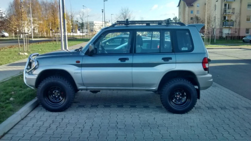

Witajcie ! Wsadziłem opony 235 70 16 z felgami et -10 do pianina. Jutro pochwale sie jak to wygląda :) . jak dla mnie zajebiaszczo ! Zostały do zrobienia nadkola z specjalnego pasa transmisyjnego , którego używają firmy budujące samochody offroad. P.s
Z rozmachu kupilem szer 70 mm i 80 mm . z moją oponą przyda mi się 80mm. Jak cos to mam na zbyciu 70 mm.

zazdraszczam.. czekamy teraz na widok z fartuchami .. ps. ostatnio widziałem takie gumowe na Jeepie .. strasznie mu się pofalowały .. jakby się guma od słońca powyginała ..

Nieźle to wygląda, jak się wsiada tak wysoko? Pod poszerzenia zanituj płaskownik, wtedy będą trzymać kształt i z łbami nitów na wierzchu lepiej wygląda.

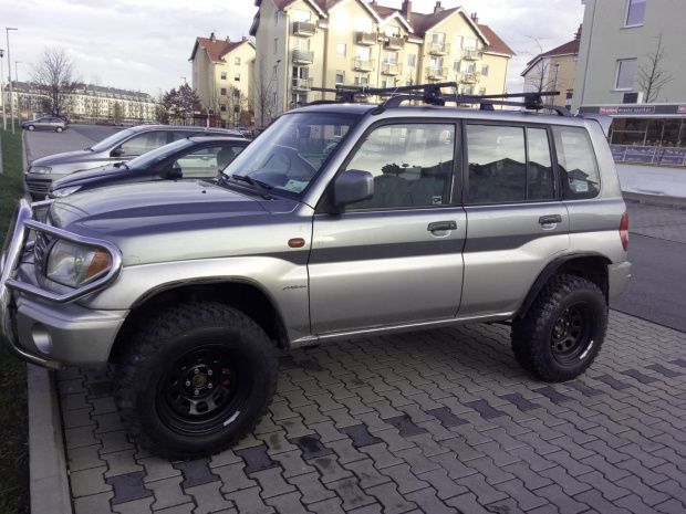

Bo trzeba mieć odpowiedni pas gumowy :) . u mnie juz zrobione , sztywne jak sam skurczysyn. Trzymają kształt. Jutro foto. W końcu pinin wygląda jak dojrzala terenowa. W planach reduktor

Całkiem to wygląda, czym przykręcałeś?

Z racji, że nie oklapły to ciężko to ująć gdyż są równoległe do gruntu. Ja przykręcałem blachowkrętami oksydowanymi, całość zapryskałem konserwacją. Oczywiście blachowkręt plus podkładka okrągła taka 1cm

Oksydowany będzie rdzewiał szybko, nierdzewne radzę na przyszłość i wkręcać na środku konserwującym.

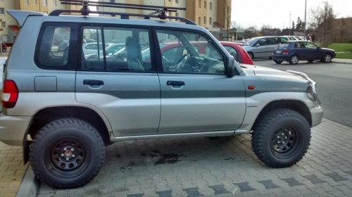

brudas :) ... robi w terenie tyle wam powiem

To są tylko większe gumy z dystansami bez liftowania- tak? Niby wiele nie podniosły auta, bo o 2cm, ale to już też dużo w terenie. Ładnie wygląda na tych gumach.
A jak spalanie? Dużo wzrosło? Jakieś 15-20%?

Lift 6 cm. Bez dystansow. Felgi o ujemnym et. W sumie to spalanie nie jest dużo większe niż na at'kach jakieś 13-14gazu we wrocławskich korkach.
