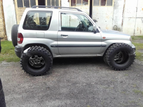

sam zliftowałem 6cm za tysiąc złotych - bo taki jest koszt amorów z AT + polibusze z OLKusza.
obecnie plan jest na oponę 245/70 R16 (średnica koła – 29,5”) co da prześwit 28cm szukam jedynie poszerzeń nadkoli ..
na zdjęciu jest własnie taka modyfikacja :
a że mam 3D - będzie po prostu bojowo ..

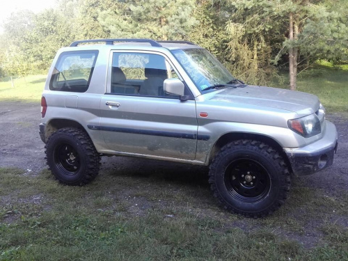

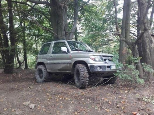

245/75/16 mam założone, no chyba że to nie jest 31 cali, zaklepany rant połączenia zgrzewu progu wewnętrznego z nadkolem wewnętrznym z przodu, lekko podcięty błotnik przedni przy progu przesunięte nadkole z przodu oraz dół zderzaka też lekko podcięty, dłuższy panchard tył lift przód 7cm tył 8cm i takich tam parę i wszystko się mieści
tu jeszcze przed liftem przymiarka opony nawet się nie mieściły a jednak niedowiarki :)
