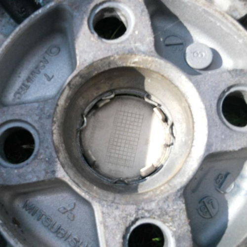

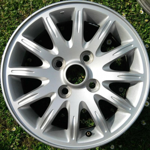

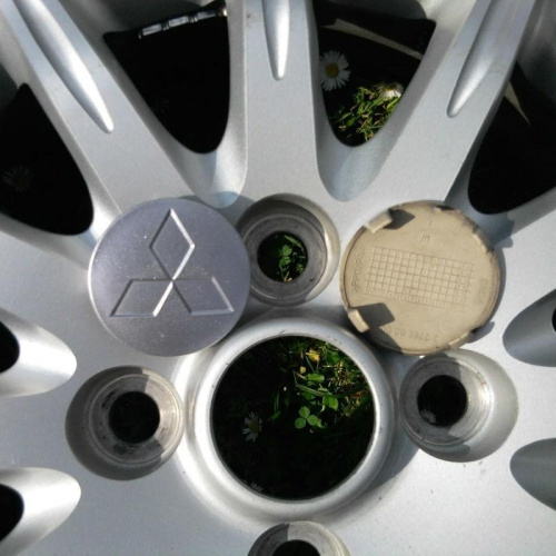

Mam standardowe felgi aluminowe do galanta wraz z kompletem dekielków ze znaczkiem Mitsubishi. Czy te dekle wygladaja na orginalne - pasujace do tej felgi? Wulkanizator powiedzial mi ze nie sa od tej felgi i dobierzemy inne :-) ale nie daje mi to spokoju

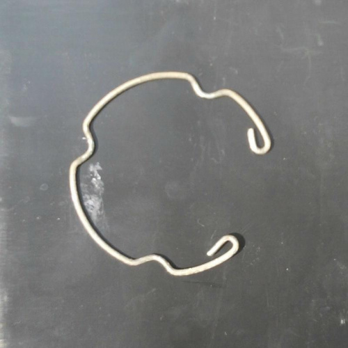

Problem polega jednak na tym, ze nie mam pojecia jak je poprawnie zalozyc. Wydaja sie byc pasowne, tzn. srednica dekla odpowiada srednicy otworu. Natomiast dekielek wpada do srodka felgi. W jednej feldze znajduje sie powyginany drucik, sprężyna (jak na zdjeciu), ktory domniemam powinien taki dekielek trzymac. Ale tez kiepsko z tym trzymaniem. Niby trzyma, ale mam wrazenie ze w czasie jazdy go zgubie.
Jak sie to ustojstwo zaklada?

pierafal napisał/a:
jeśli się nie mylę to powinno być wewnątrz dekielka - pod jego "nóżkami"

To chyba rzeczywiście nie do tej felgi. Wyglądają bardzo podobnie, ale mocowanie jest inne. Tez mam 15' standard.
Dekielek wsadza się od środka. Blokuje się on i nie wypada za zewnątrz felgi bo ma rant. Wtedy blokujesz go dodatkowo drucikiem który też wsadzasz od środka. Drucik wpada w taki delikatną szczelinę w feldze i wszystko się trzyma ;) Mam nadzieję, że napisałem w miare zrozumiale ; )

to chyba rzeczywiscie musza byc inne, bo od wewnarz dekielka nijak nie da rady zalozyc tego drucika/sprezyny :(
[ Dodano: 26-06-2011, 22:19 ]
Dekielki zamontowane - przyklejone klejem z pistoletu. Zobaczymy kiedy je zgubie ;-)

W jednej feldze znajduje sie powyginany drucik...
Czy można kupić właśnie te druciki bo u mnie niestety już przerdzewiały i się rozpadają - ewentualnie ktoś zastępował oryginalne dekielki (te wpuszczane od wewnątrz) innymi ?

Jakby co to numer dekielka :
MB892679 - do polifta
MB816391 do przed lifta
MB579402 - a to kodzik tej sprężynki ;-) dostepna w aso cena na ebay ~20pln xd

adt81, trzeba po prostu wziąć kawałek druta o właściwej średnicy i powyginać go w jakiś kształt żeby to się trzymało :) Takie zwyczajne bezczelne druciarstwo :D Planuję tak zrobić jak będę zakładał te koła za jakiś tydzień ;)

Polecam klej/plastik na goraco z pistoletu. 3 sezony tak przejezdzilem i nie wypadly. Jesli trzeba wywazyc kolo, to wypycham dekielek, a klej schodzi z niego bez problemu. Potem dekielek zakladam nawet na zalozonym kole bez wiekszego problemu.

te druciane rozpórki do dekielka niemiłosiernie rdzewieją niestety po polskiej słonej zimie...
żeby tylko dostać zamienniki z drutu z nierdzewki lub kwasówki :|
