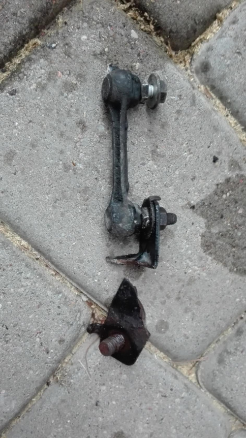

Dopadło i mnie.
[img][/img]
Jedna "główka" przestała się ruszać i stąd pewnie urwane mocowanie. Ktoś może miał podobny przypadek i podpowie, czy da się ten przegub rozruszać, czy trzeba rzeźbić cały element od nowa?
zbyszekm2
Auto: Pajero 3,2 DiD Long
Pomógł: 211 razy
Dołączył: 26 Sty 2007
Posty: 4635
Skąd: Bytów
Wysłany: 11-07-2017, 12:38
nie da się rozruszać, trzeba nowe.
Ma82
Auto: Outlander III CVT, G.Punto
Dołączył: 24 Wrz 2016
Posty: 58
Skąd: Legionowo
Wysłany: 12-07-2017, 08:04
No nic, będę coś rzeźbił.
Dzięki.
