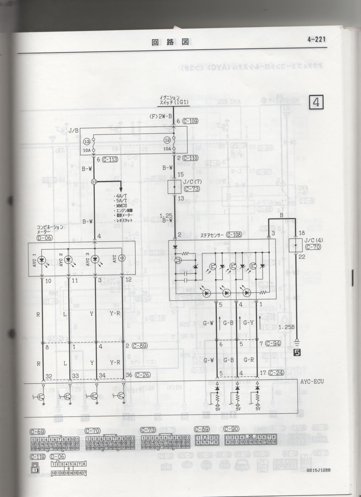

Hugo to będzie wtyczka nr C-106 na schemacie. Jest na dole kolumny kierowniczej. 5 pinów : 2 zasilające (+ i masa) i 3 sygnałowe.
Sygnał leci zarówno na komp TCL jak i AYC (rozdziela się gdzieś za wtyczką). Niestety nie mam schematu od vr4 tylko od Evo, ale ten układ wygląda tak samo. Chyba, że chcesz schemat z v6 to zrobię print screena.

Tu masz schemat Galanta V6 n/a, sygnał leci na komp TCL:
Tutaj masz schemat z Evo 8, jak widzisz sygnał rozdziela się na kompy ASC (AYC) i ABS, w przypadku Galanta VR4 to będzie rozdział na kompy TCL, AYC i ABS.

Hugo, Tutaj schemat z Legnum.
