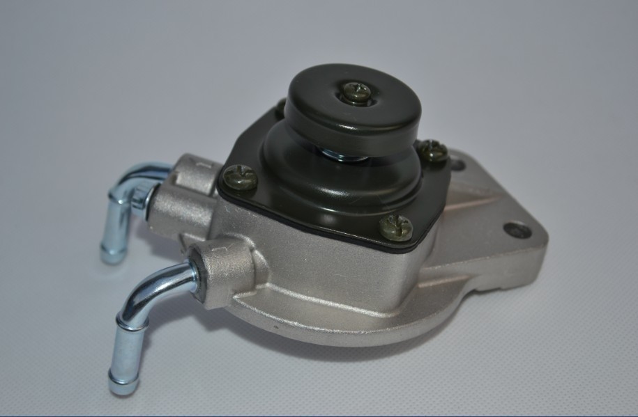

Witam...mam problem z odpalaniem Pajero 1.Auto zapala i po kilku sekundach gasnie nie ma mocy gdy wsiskam gaz zgasnie odrazu.Przed awaria zdejmowalem oslone baku i mialem trudnosci z dojsciem do srub nie wiem byc moze uszkodzilem rekoma jakis przewod u kladu paliwowego niemam pojecia...Prosze o Pomoc |

Może trzeba podpompować paliwo.
Pod maską na filtrze powinien być specjalny przycisk od pompki.
Chyba coś takiego.

Ta pompka znajduje sie na filtrze paliwa!?
[ Dodano: 01-12-2016, 19:33 ]
Dzieki...przyczyne mojego problemu znalazlem pod zbiornikiem gra paliwowym.Otorz podczas zdejmowania oslony nieswiadomie urwalem reka przewod paliwowy u nasady z bakiem (mocno skorodowane) przewod zalzony uklad odpowietrzony i gra gitarrra..Dziekuje koledze za porade z pompka |
