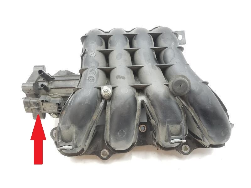

Dobrze mówisz, to błąd czujnika temp. powietrza zasysanego, jest on zintegrowany z czujnikiem ciśnienia w dolocie.
Tutaj masz opis błędu.
http://mmc-manuals.ru/man...70060400ENG.HTM
Ja bym zaczął od podmianki ww czujnika, na alledrogo używka kosztuje 40zł + wysyłka.
Tutaj masz jego lokalizację.

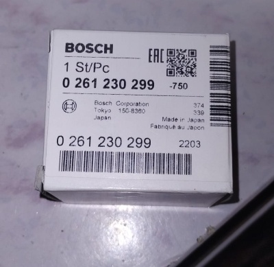

Wymieniłem czujnik i błąd zniknął :) Dzięki wielkie :)
Czujnik to Bosh 0 261 230 299.
