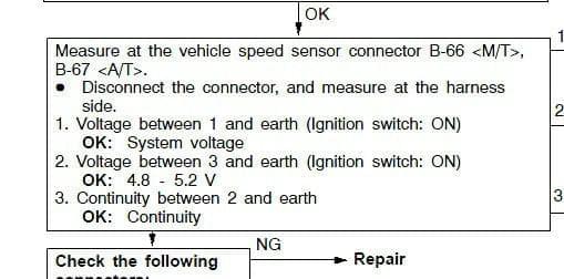

Wysłany: 27-05-2012, 20:24
jkrzysztof80, manual dział 13, strona 19
jkrzysztof80, A sprawdzałeś na odłączonym UKP? Może to nie problem z niełączeniem ale gdzieś Ci się zwarcie robi?

Wysłany: 02-06-2012, 20:29
Zhan, mialem dzis czas wiec sprawdzilem tak jak pisales odczepilem komputerek i apexi polutowalem od nowa kabelki, i co sie okazalo, ze kabelek wyrwal sie z wtyczki komputerka i dotykal gdzies masy. Podlaczalem wszystko od nowa i wszystko dziala spowrotem, dzieki.
