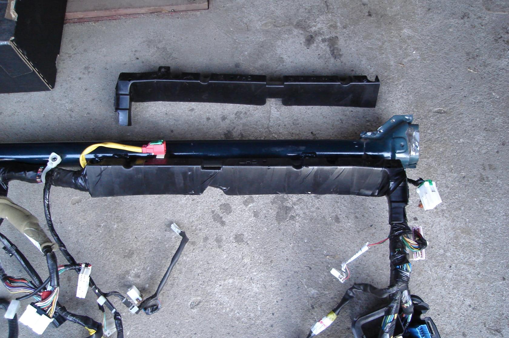

piotrkor1
Forumowicz piotrkor1
Auto: Mitsubishi Galant 2,5 TT typ S
Pomógł: 4 razy Dołączył: 26 Mar 2008 Posty: 601 Skąd: OSIEK NAD NOTECIĄ
Wysłany: 27-11-2016, 17:54
gregoora napisał/a: | nie podlaczona kostke i nie wiem gdzie znalesc dla niej miejsce... |
gregoora, Ta kostka z zieloną blokadą jak sądze, to powinna być w galancie po przeróbce po prawej stronie zaraz przy tym czarnym plastiku,który podtrzymuje wiązkę na belce.
Tu masz zdjęcie:
Prześledź też temat,który jakiś czas temu napisałem o wiązkach w VR-4:
http://forum.mitsumaniaki...owa+%B6liweczka
Czas jest nieubłagany, to już wczoraj minęły 4 lata jak cieszę się jazdą galantem VR-4. |

OOO! to cos wyjasnia bo jak byla u mnie na srodku to nic w okolicach nie dalo sie znalezc a teraz przynajmniej wiem gdzie szukac

Dzieki dzieki dzieki!!!
hahha dziala znalazlem dzieki twojej pomocy i zdjeciu
i teraz tak gamon ze mnie fest podlaczylem 2 czesc poszukiwanej kostki do wlaczania przeciwmgielnych ale moze i szczescie bo dzieki temu nic sie nie zjaralo.
2 rzecz to to ze ta wtyczka jezeli ktos by szukal lub potrzebowal to odpowiada za opuszczanie szyb i temperature na zewnatrz pokazywana w klimatroniku
3 rzecz to czytalem na forum ze za opuszczanie szyb czyli niby jako modul komfortu odpowiedzialny jest panel z sterowaniem 4 szybami kierowcy wiec nie tak nie jest bo nawet jak jest odlaczony pozostale szyby dzialaja.
