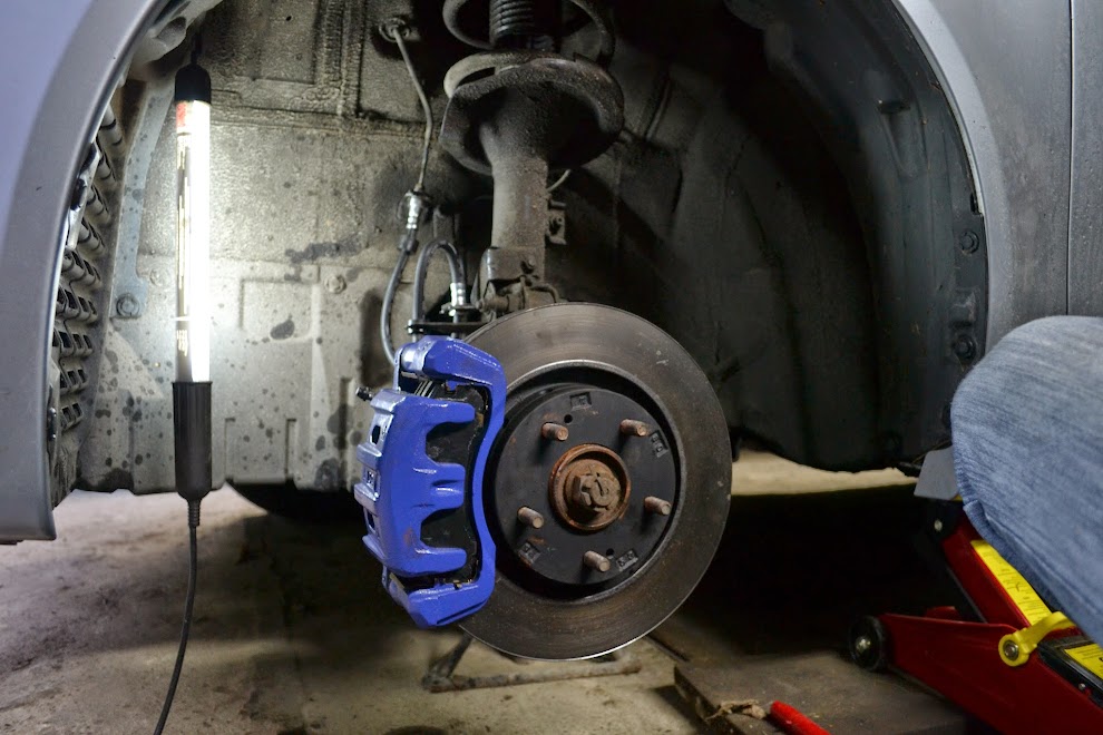

               Tak jak obiecałem piszę;
SWAP hamulców przednich z Outlandera II/Lancera X Ralliarta jest możliwy i wykonalny.
Do swapu potrzebne są zaciski, jarzma, tarcze, przewody hamulcowe i klocki z w/w pojazdów czyli to co na zdjęciu
Dokładnie co i jak opisze zakładając nowy temat i wstawię tutaj linka, żeby nie zgineło w mnogości postów w tym temacie oraz w Moich miśkach będzie cała historia wymiany. Na dzień dzisiejszy samochód lepiej hamuje (na standardowej tarczy i klockach) a czy hamulce lepiej odprowadzają ciepło tego nie wiem bo nie mam możliwości sprawdzenia. Co do kosztów to mnie w sumie wyniosło coś około 750 zł. czy warto było i czy warto jest wydać taka kasę to już musicie przemyśleć sami.
A oto dowód na to, że operacja sie udała: (drugie zdjęcie jest lustrzanym odbiciem ale chyba nie będzie to nikomu przeszkadzało)
Link do tematu wymiany: http://forum.mitsumaniaki.pl/viewtopic.php?t=92653 |
