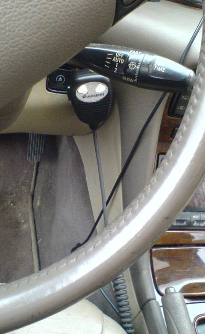

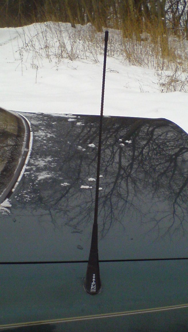

Obiecywane foty - oto CB dla sigmy/diamante idealnie sobie gra - może kolorystycznie nie aż tak ( ale podświetlenie na ambrowe można zmienić ) ale generalnie super. Próbowałem zamaskować wypełnienie masy poliuretanowej (białej) markerem ale wyszło na niebiesko - więc muszę kupić inny marker.
centralka pod siedzeniem pasażera , antenkę można triflexa jeśli ktoś korzysta z radia ( ja mam antenę w szybie) i panel zamiast mało używanego wylotu powietrza :)
odległości na tym o dziwo łapane na drugą stronę rzeszowa , więc koło 10 km ( aż dziwne) ale generalnie działa w promieniu 5 km. zestrojone na prawie 0 fali stojącej :)
estetycznie , gruchy nie widać , smerfy nie od razu zauważą o co chodzi :) aż miło :)

Ja osobiście w tym miejscu bym nie montował bo dzięki temu nie paruje mi szyba wewnątrz.Wiem że szyba ma jeszcze drugi nawiew ...ale tym solidniej dmucha przez co tylna też jest czysta a w tym okresie zimowym naprawdę jest co rozmrażać.
Ogólnie pomysł fajny - tylko trochę szpar gdzieniegdzie

nie miałem czym uszczelniać na max. Poza tym jak się siedzi w autku to tak tego nie widać :) czarny marker zrobił swoje i jest już ładnie :)
a jak klima się załączy , to szybka nie paruje - zwłaszcza jak jest zimno :)

W miejscu popielniczki wyglądało by efektowniej i mógłbyś zakrywać gdy nie używasz. :idea:

wojtas021180, to fakt - mógłbym zakrywać - nawet brałem to pod uwagę .. ale mam tam super praktyczny schowek na gotówkę :D poza tym ustawianie np sq albo innych batonów wymagałoby oderwania oczu mocno od drogi :) Choć wizualnie ma swoje niewątpliwe plusy :)
Podłączyłem to pod always on zasialnie fotela , więc też widać czy mi pracuje i nie zostawię włączonego radia na noc z wiadomym ( a może wytrzyma ? ) skutkiem dla akumulatora :) Jak dla mnie kwestia z plusami i minusami :)
Mam przez wielkość anteny i umiejscowienie panelu niestety pewien zgniły kompromis :) no ale.. takie życie :P
