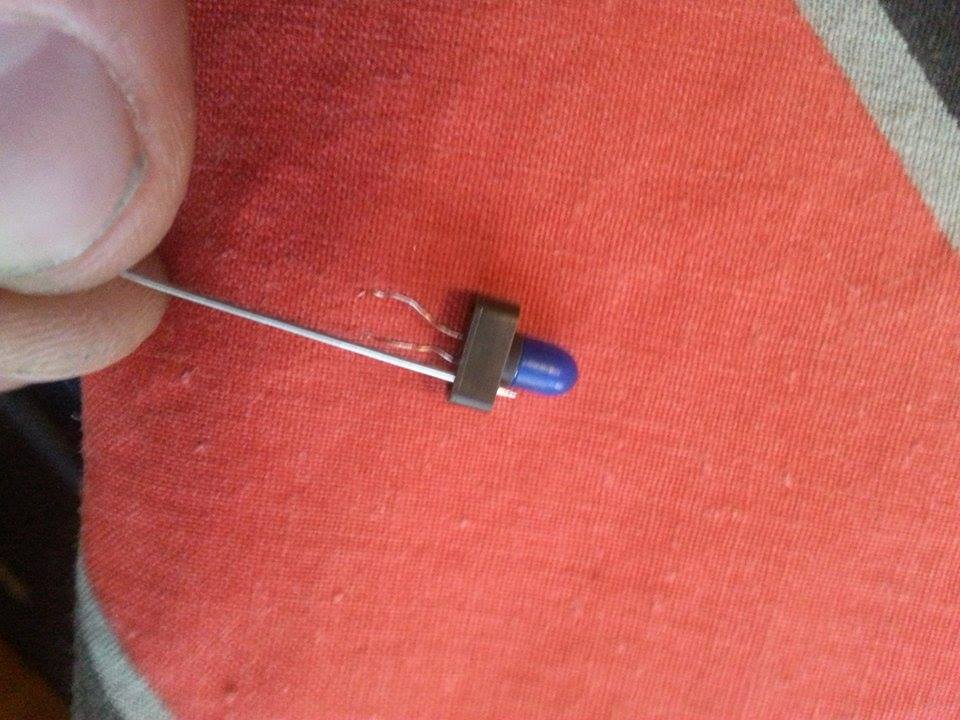

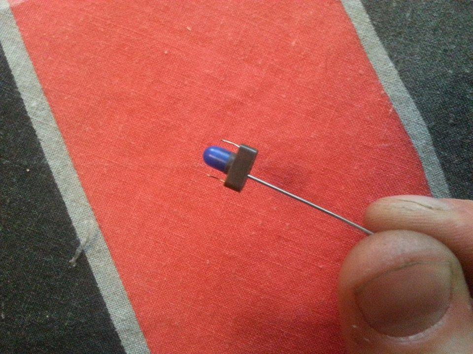

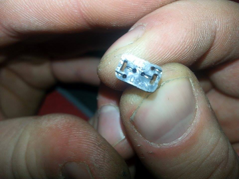

obcy87 napisał/a:
Czytając post nr. 1 postanowiłem zmienić żaróweczkę w regulacji świateł. Jest z tym trochę zabawy więc postanowiłem dołączyć zdjęcia już po wymontowaniu przycisku i wyjęciu żarówki:)
Po wyjęciu żarówki mamy takie coś
Trzeba poodginać druciki.Najpierw tak
Potem tak
I wymienić żarówkę. Analogicznie postępując odwrotnie należy ją zamontować . Najlepiej użyć do tego wszystkiego igły. Pozdro

6. Do podświetlenia służą 2 żarówki, których miejsce pokazane jest na zdjęciu. Żeby je wyciągnąć nie trzeba ich kręcić czy coś, wystarczy płaski śrubokręt i lekko podważyć.

4. Jeśli jest rdza to należy ją usunąć. jeśli jest rdza na styczniku przy otworze na wkręt, to również ją skrobiemy.
Wpinamy kostkę, wkręcamy wkręta i patrzymy czy działa. Jeśli tak to po sprawie jeśli nie to postępujemy jak poniżej.
5. Uwaga, w tym kroku może nam się wysypać zawartość stycznika. Nożem odhaczamy plastik i rozpoławiamy stycznik.
6. Na powyższej fotografii widać jak ro wygląda w środku Czyścimy (skrobiemy) wszystkie żelazne miejsca zaznaczone strzałkami.
Żółte blaszki (oznaczone strzałką drugą od prawej) można delikatnie rozgiąć.
