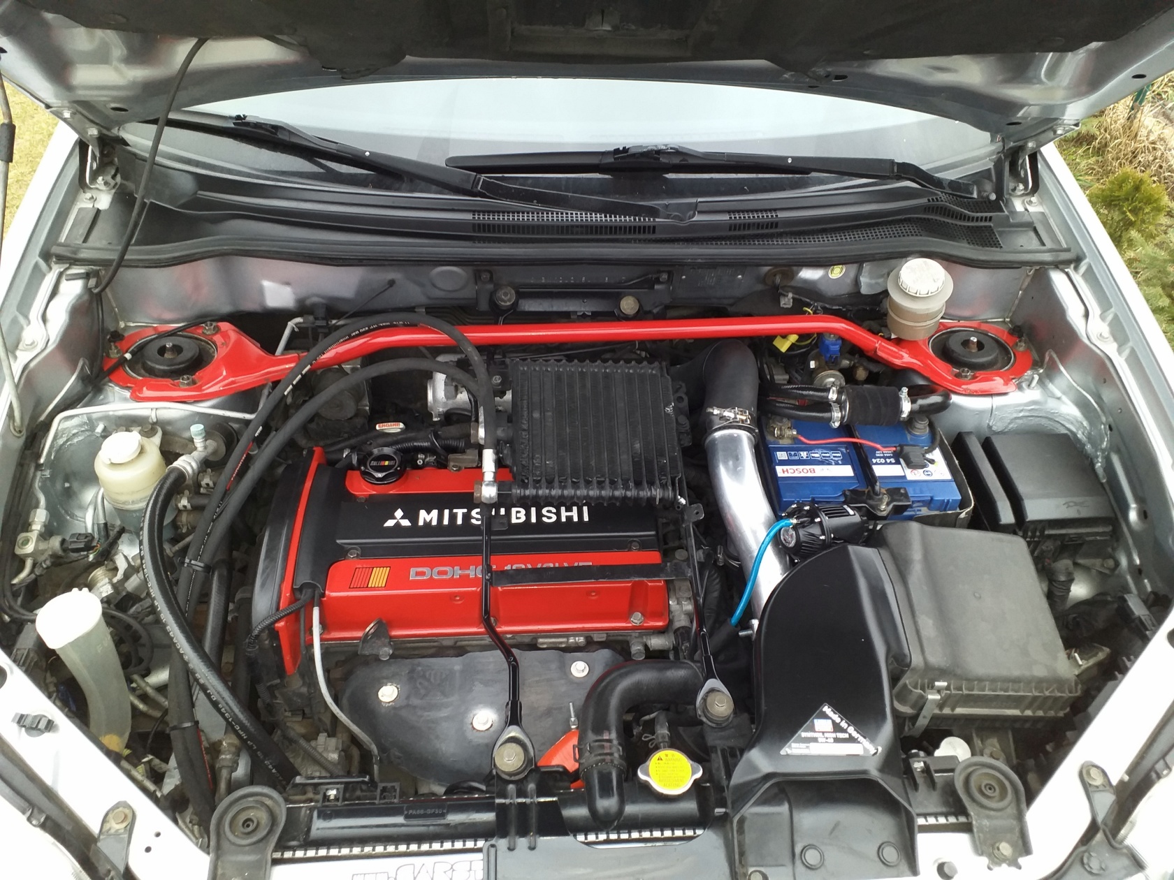

Akurat zamontowałem kilka dni temu do jedyneczki. Spektakularnych efektów nie ma ale reakcja na skręt i zachowanie na nierówności typu "pralka" wyraźnie na plus. Musiałbym znowu podjechać na tor miałbym porównanie zachowań. Rozpórka mimo swoich zalet ma sporo wad. W "starszych" autach może zniszczyć kielichy lub przyspieszyć ich deformacje. W autach typu nasze Outlandery warto byłoby spiąć też doł bo przy takim zawieszeniu i prześwicie efekty ciężko zauważyć po spięciu samej góry.
