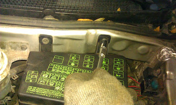

Najpierw na opuszczonym samochodzie otwieramy maskę, bierzemy w rękę klucz 10 i odkręcamy trzy śruby mocujące skrzynkę bezpieczników.

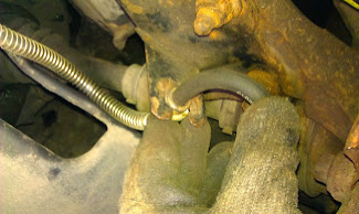

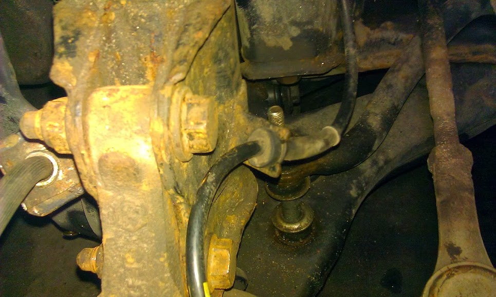

Teraz zbijamy zabezpieczenie przewodu hamulcowego, wyjmujemy go z uchwytu i wyciągamy przewód od czujnika ABS z mocowania.

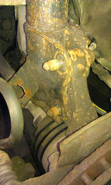

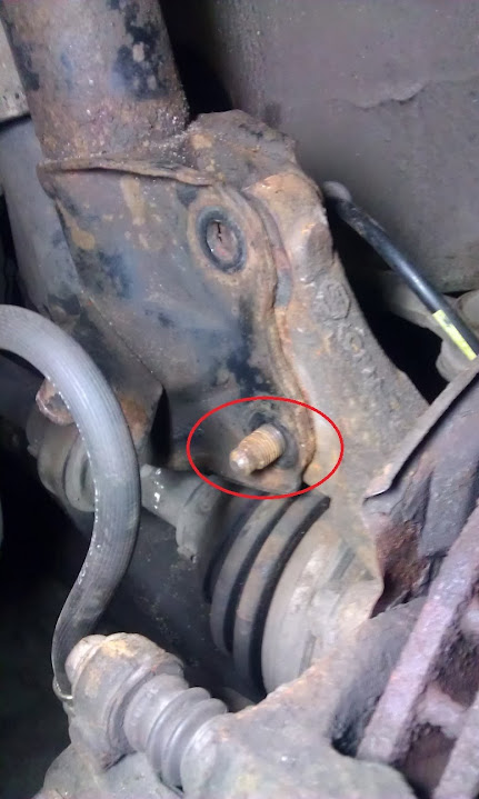

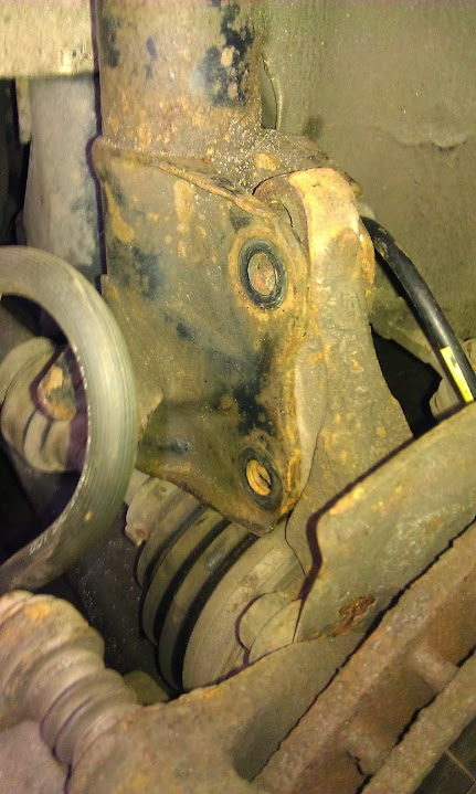

Następnie dwoma kluczami 18 po przeciwnych stronach śrub odkręcamy 2 śruby mocujące kolumnę do koła.
Wybijamy śruby
Wkładamy coś typu gruby śrubokręt albo inny pręt miedzy blachy i ciągnąc do siebie wypychamy kolumnę ze swojego miejsca. Tutaj należy uważać żeby szarpiąc nie wyrwać przegubu wewnętrznego - jak się rozsypie mamy parę godzin czasu z głowy na jego złożenie.

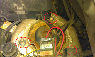

Kiedy już wyjdzie przenosimy się do komory silnika i odkręcamy do końca górne śruby mocujące.
Kolumnę mamy luzem więc wyciągamy - najlepiej w przód i w dół a potem w tył i do góry. Po raz kolejny uważamy na przegub!

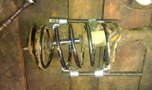

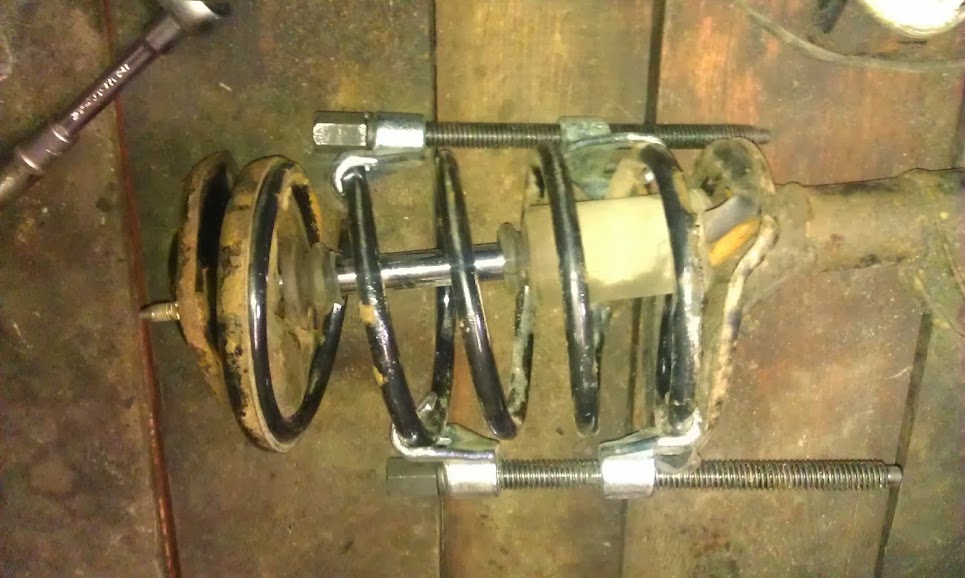

Zakładamy ściągacze do sprężyn - muszą być zamocowane symetrycznie po obydwu stronach sprężyny. Łapiemy minimum 3 zwoje żeby dało się rozebrać i nie narobić sobie szkód - jeśli się uda najlepiej jest 4 zwoje złapać - wtedy nie musimy przy składaniu zmieniać położenia ściągaczy. Tutaj uwaga - krótkie ściągacze ( 250mm) nie złapią 4 zwojów - muszą być długie bo nie złożymy potem kolumny.
Zkręcamy ściągacze do oporu. Kręcimy w miarę symetrycznie trochę jednym trochę drugim.

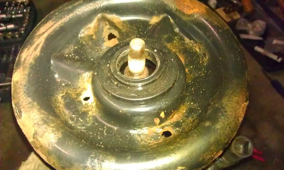

Po odkręceniu nakrętki zdejmujemy górną płytę i mamy dojście do łożyska oporowego - to ten czarny plastikowy pierścień - wymieniamy.

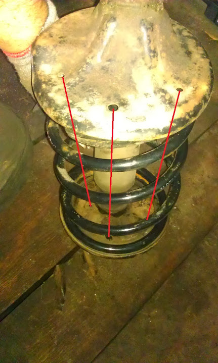

Teraz musimy ustawić odpowiednio płaszczyzny - na oporach sprężyn po obydwu stronach są trzy otwory - ustawiamy je w jednej linii - wybaczcie że na zdjęciu tego bardzo nie widać ale perspektywa aparatu robi swoje.
Koniec sprężyny ustawiamy w odpowiednim wytłoczeniu na dolnej osłonie, zakręcamy nakrętkę na tłoczysku, odkręcamy i zdejmujemy ściągacze ( odkręcamy je też w miarę symetrycznie).
