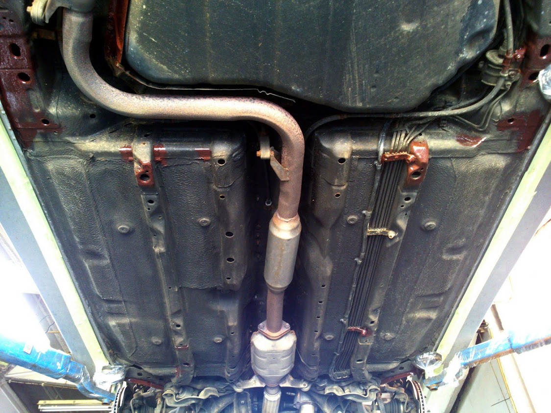

komarsnk, zdjęcia nie idzie powiększyć.
P.S. Przydałaby się fotka podłogi z VR-4/Legnum dla porównania.

Hugo, to na dachu to właśnie jest EC5x, zobacz wał, a obok wydech, podłoga ma wytłoczenie na katalizator.

sveno napisał/a:
Dokładnie tak ;)
Ja jak klikam na zdjęcie to otwiera mi się w większym rozmiarze.

sveno, wybaczcie pytanie, ale czym się różni VR4 od EC5x

WreX, niczym, bo Galant VR4 to EC5A, a Legnum VR4 to EC5W, na zdjęciu nie widać czy to sedan czy nie, dlatego napisałem EC5x.

To ja podzielę się tym. Nie pamiętam źródła skąd to mam (jakiś chyba projekt na Litwie/Łotwie?). Zdjęcia są dobrej jakości.
Do Swap-u posłużyły 3 auta:
LHD Mitsubishi Galant saloon 1999 2.4gdi - body and chasiss
http://s1291.photobucket....show/VR4/2-4GDI
RHD Mitsubishi Legnum estate 1997 2.5 twin-turbo awd - engine and transmision
http://s1291.photobucket....VR4/RHD%202-5TT
RHD Mitsubishi Galant salon 2002 2.5i elegance - interior and exterior
http://s1291.photobucket....eshow/VR4/2-5V6
Tutaj przebieg prac:
http://s1291.photobucket....3/slideshow/VR4
Czy ktoś potrafi ocenić z tych zdjęć jaki był rodzaj przekładki? Nie wydaje mi się aby to było spawanie grodzi. A jak tył?

Moim skromnym zdaniem wnęka na wał oraz wydech jest jak w cywilnych galach. A kata po prostu sie ppzbył :D

Tu macie zdjęcia podłogi gala z 2003 - kombi :
https://plus.google.com/photos/108187468126841164607/albums/5874229645658080385
Także jak widać podłoga jest całkiem inna :

Niestety, ewidentnie inaczej ukształtowana podłoga i podłużnice. Pewnie da się założyć 4x4 ale po sporej rzeźbie.

kabar napisał/a:
da się, niejeden juz to zrobił.
Hugo napisał/a:
No to pozamiatane. Jedno z głowy :?
czemu? Rób VR2, czyli ośke :) Jakbym miał możliwość to bym się o takie coś pokusił :)
