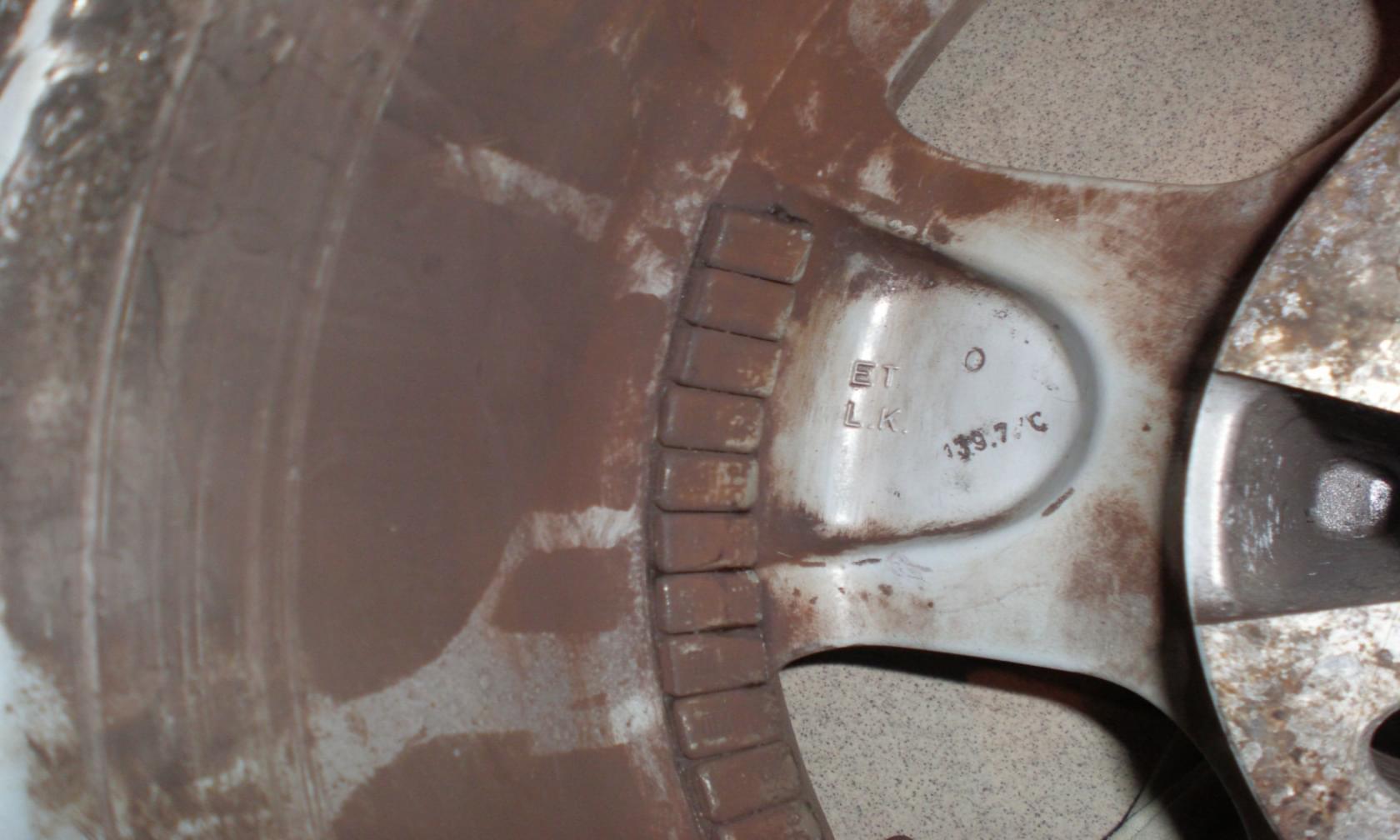

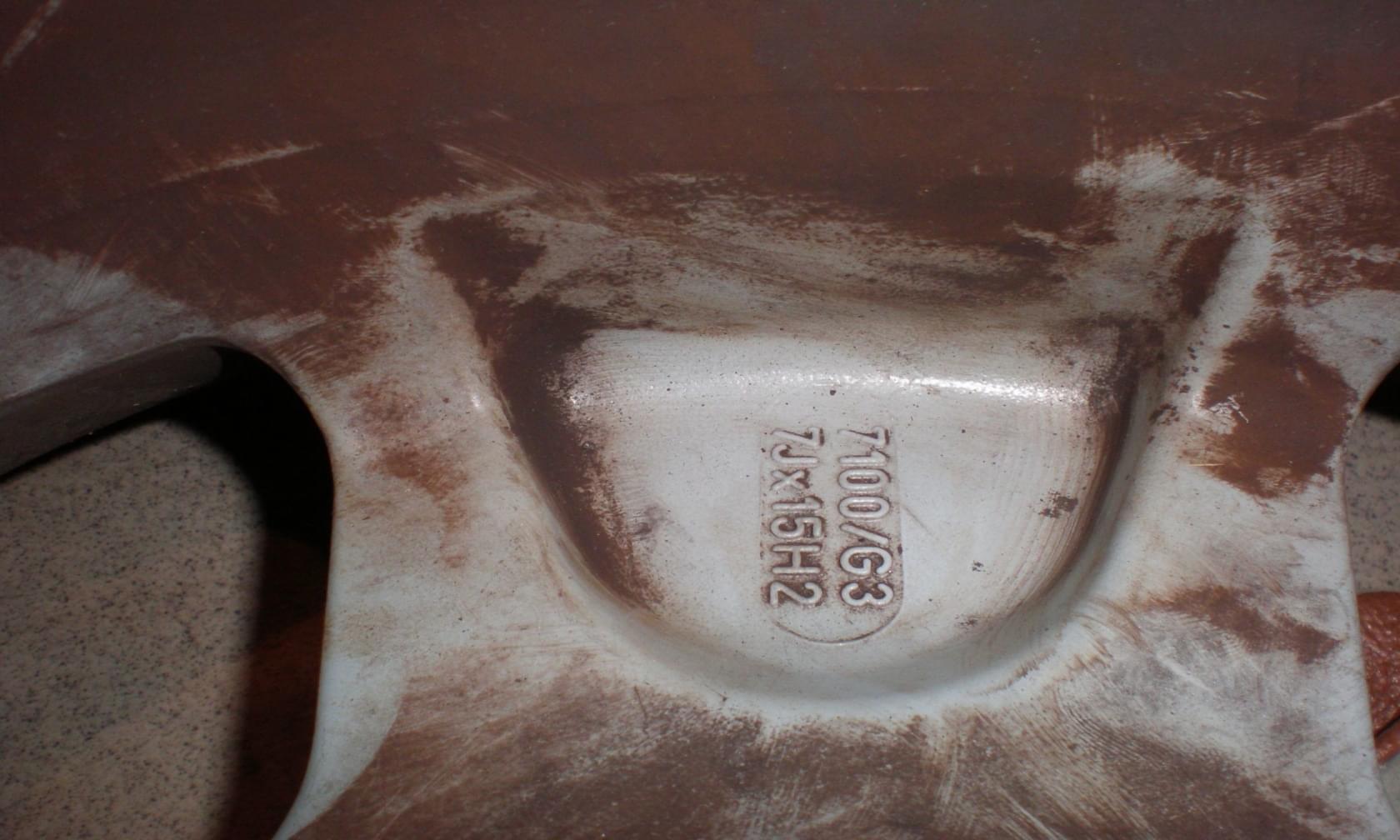

Czy to jest standardowa felga do Pajero II ? |
Kamila_Urszula
Auto: Pajero ll 2,8 TD 3d
Pomogła: 3 razy Dołączyła: 22 Paź 2016 Posty: 32 Skąd: kołobrzeg
Wysłany: 13-01-2017, 17:51 Czy to jest standardowa felga do Pajero II ?
J715H2
Co oznaczają te cyfry:
7100/G3 |
U-96
Auto: Pajero 2.8 TD Long
Pomógł: 14 razy Dołączył: 06 Lip 2011 Posty: 260 Skąd: Świdnik
Wysłany: 16-01-2017, 08:36
Przeznaczenie felgi
G półciężarówki, ciężarówki – felgi „semi-drop”
H półciężarówki, ciężarówki – felgi „semi-drop”
J Samochody osobowe
H2 Wzór przekroju felgi
7 szerokość felgi w calach
15 wysokość felgi calach
100 wewnetrzne oznaczenie producenta (prawdopodobnie nośność)
standardowa felga w twoim PII to 7Jx15/H2 ET10 |

Rozumiem że ta felga z powodzeniem będzie pasować do mojego Pajero ll ?
Czy powinien być gdzieś na feldze napis jaki to offset? |

Możemy z tego wywnioskować jakie to ET ?
AndrzejM22
Auto: Pajero II 2,5 TD Krótkie
Pomógł: 16 razy Dołączył: 19 Lut 2010 Posty: 124 Skąd: Ełk -u okolice. :)
Wysłany: 17-01-2017, 13:22
ET- 0 , Rozstaw śrub 139.7 . To jest tam napisane . |
