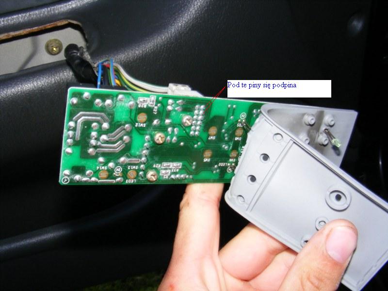

Pytanko mam. Kupiłem sterownik centralnego z alarmem. Alarm i odcięcie zapłonu działa lalunia i bez problemu znalazłem wszystkie kable ( masa, plus po zapłonie, wyjście na kierunki itd), ale mam problem z centralnym zamkiem. Sam w sobie śmiga elegancko ale chciałbym go podpiąć tak żeby otwierał się z pilota. Schemacik mam i nawet debil by to podpiął ale jest jeden myk..... Gdzie jest centralka która steruje zamkiem????? Szukałem po kablach, w internetach po tematach, a na koniec próbowałem się podpiąć bezpośrednio do siłownika ale ni uja....Misiek jest z 2002 roku jak coś??
[ Dodano: 24-07-2015, 22:21 ]
Znalazłem takie fotki ale to jest 97'...
Bedzie grało????

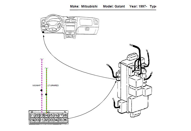

Witam.
Udało mi sie zainstalować uniwersalny sterownik centralnego zamka.
Szukając po forum byly 2 porady, szukać przewodów w drzwiach kierowcy lub w drzwiach pasażera.
Mój galant jest z 99r. Sterowanie z centralki podpiąłem do przewodów z drzwi pasażera. Kolory to Fioletowo Biały i Zielono Brązowy - te kable sa odpowiedzialne ze sygnał zamykania i otwierania.
W drzwiach kierowcy przewód brązowy i biało zielony- ale u mnie ten sposób nie działał (gdzieś było na forum ze ta opcja działa w przed liftach) Miganie kierunkami z przycisku świateł awaryjnych przez 2 diody prostownicze 3A
Może komuś przyda sie ta informacja odnośnie kolorów.
