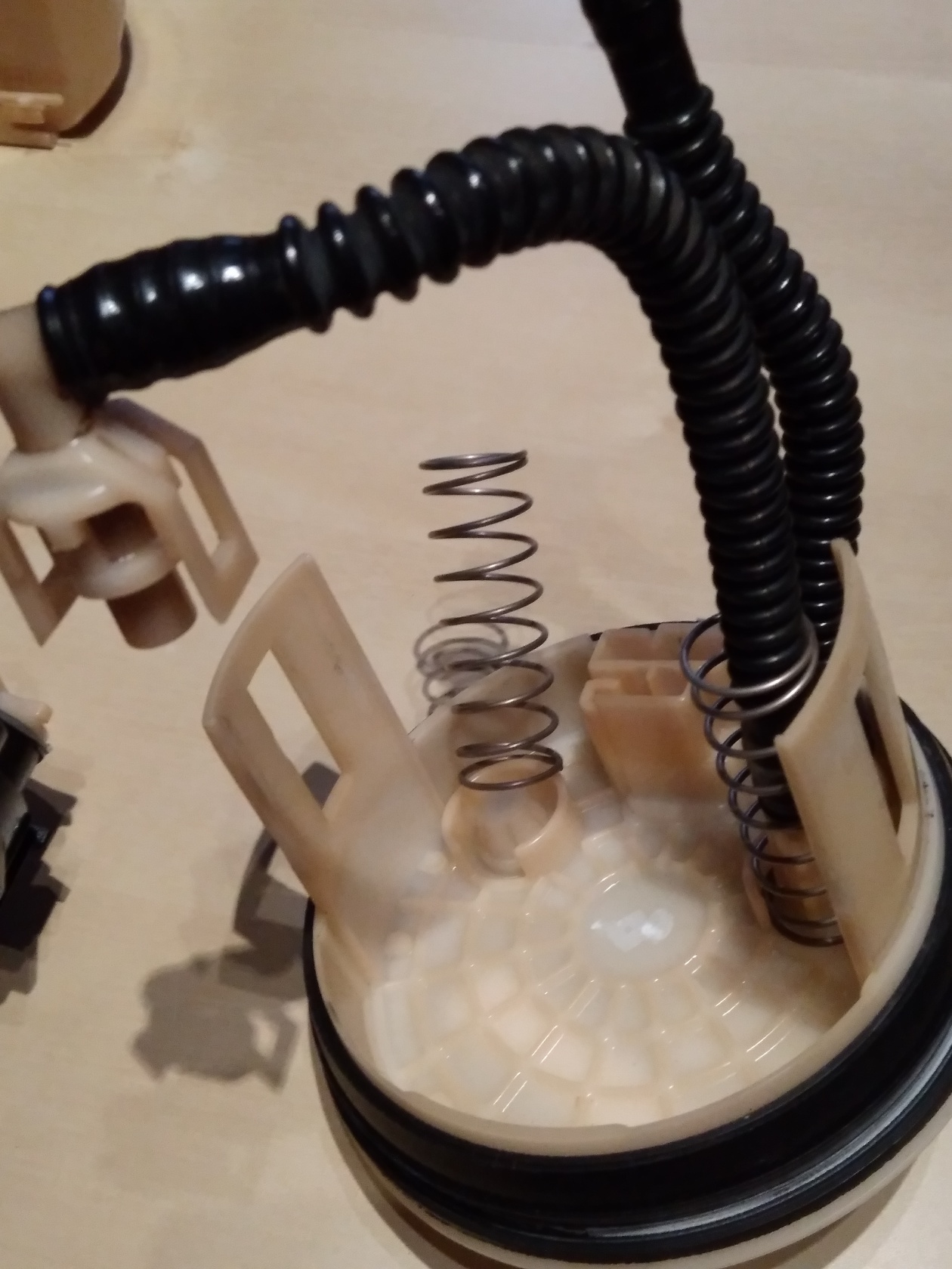

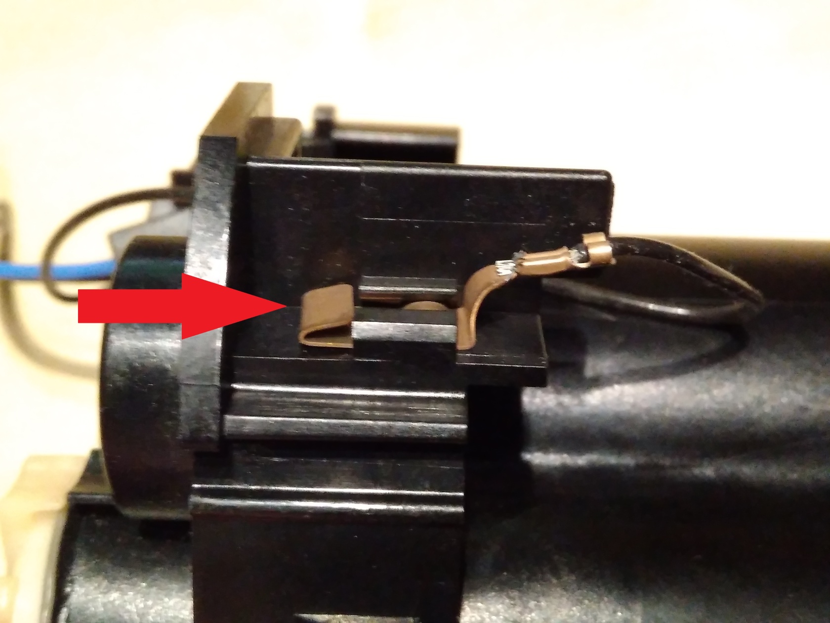

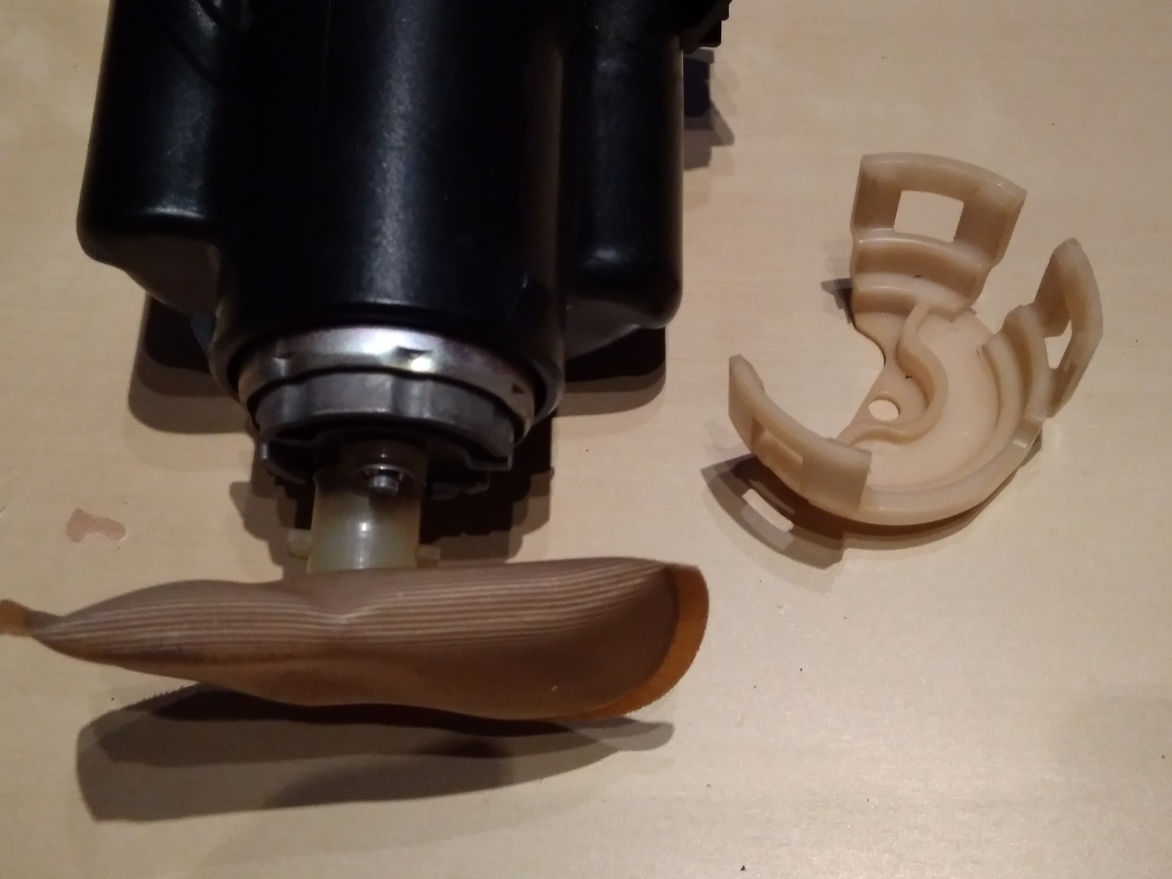

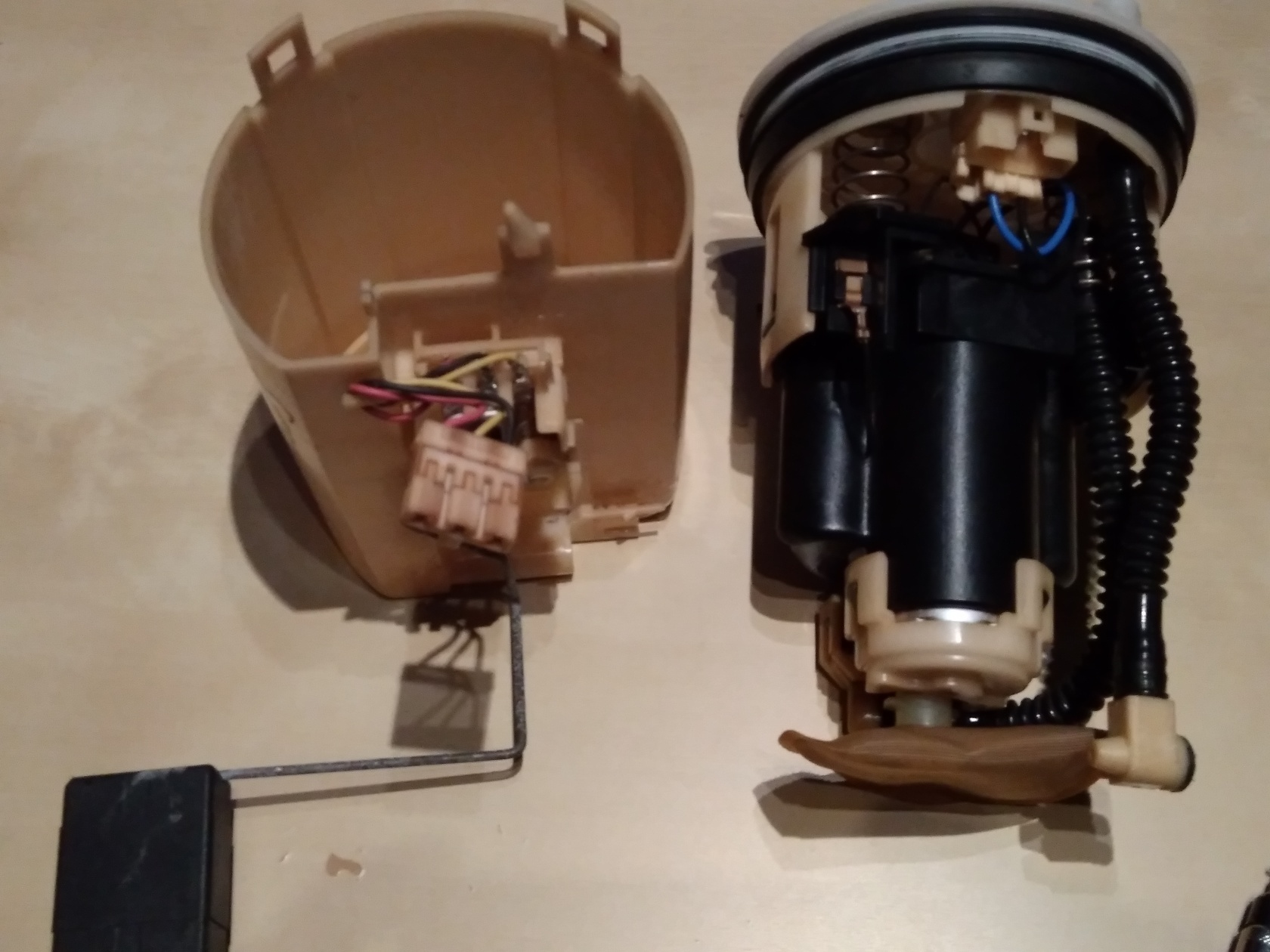

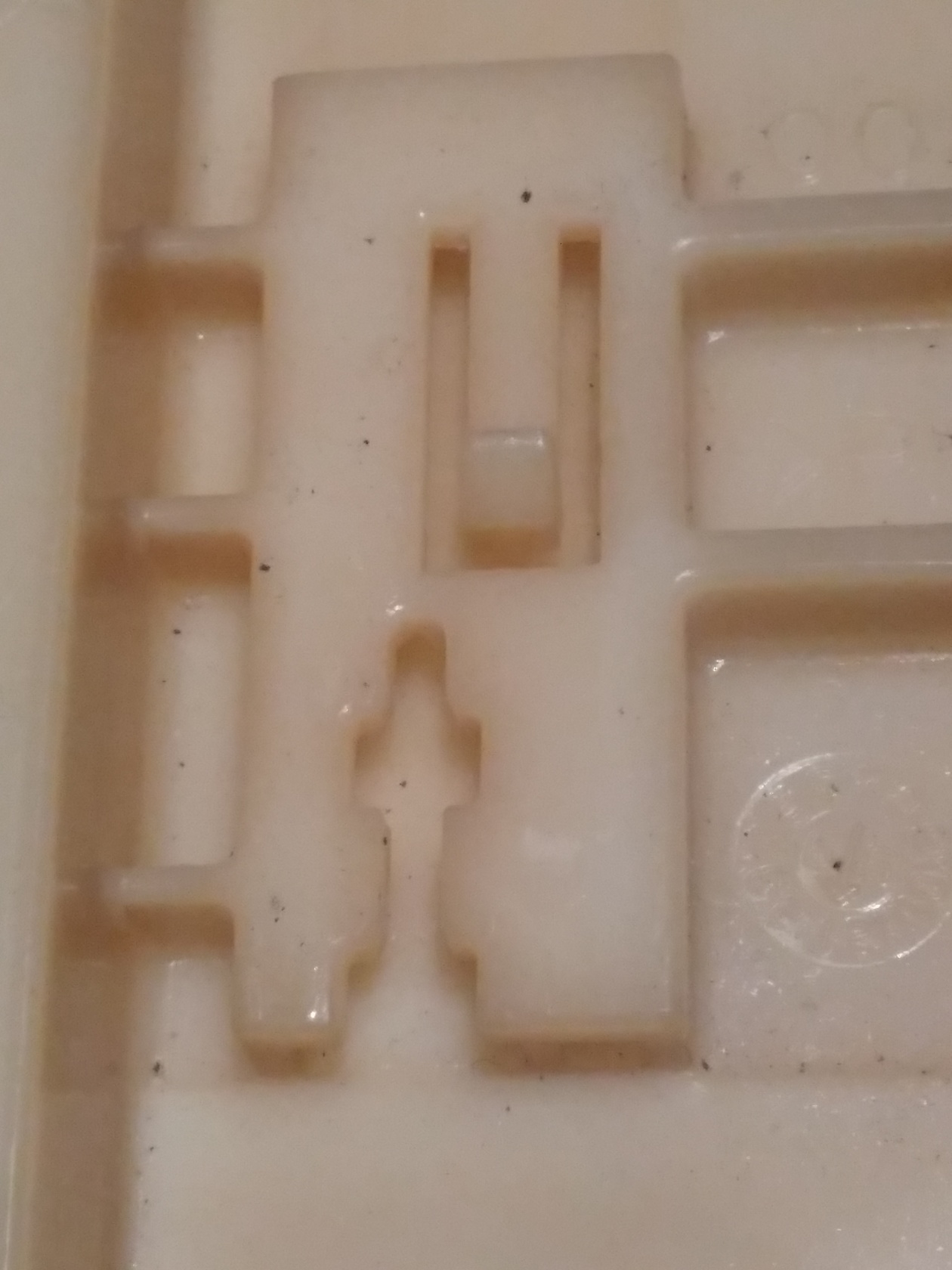

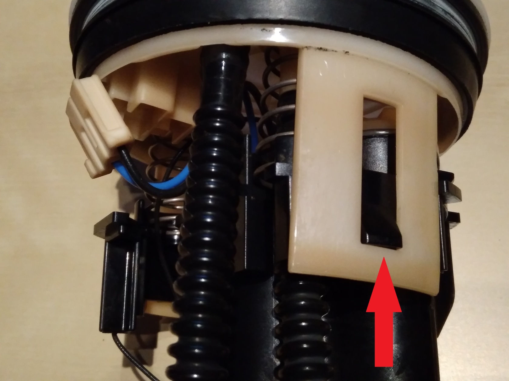

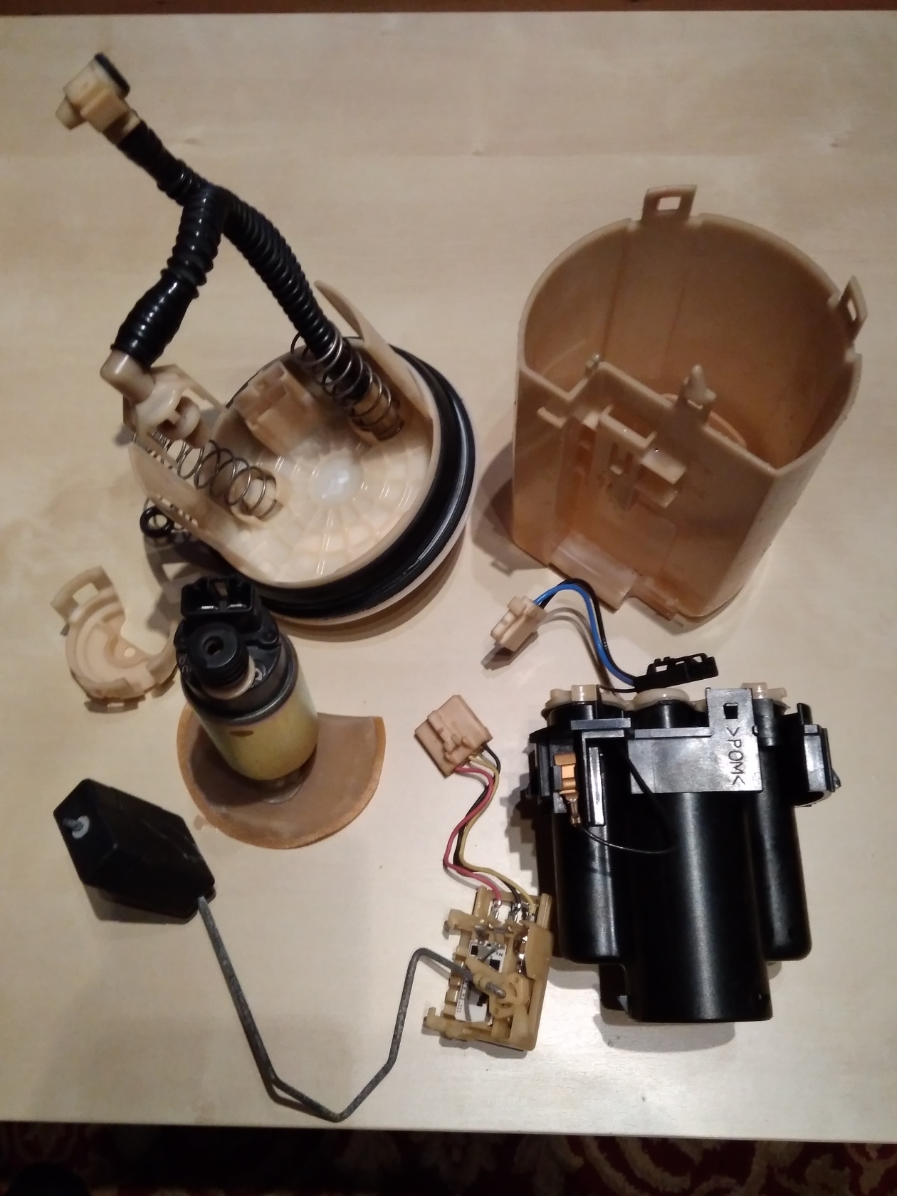

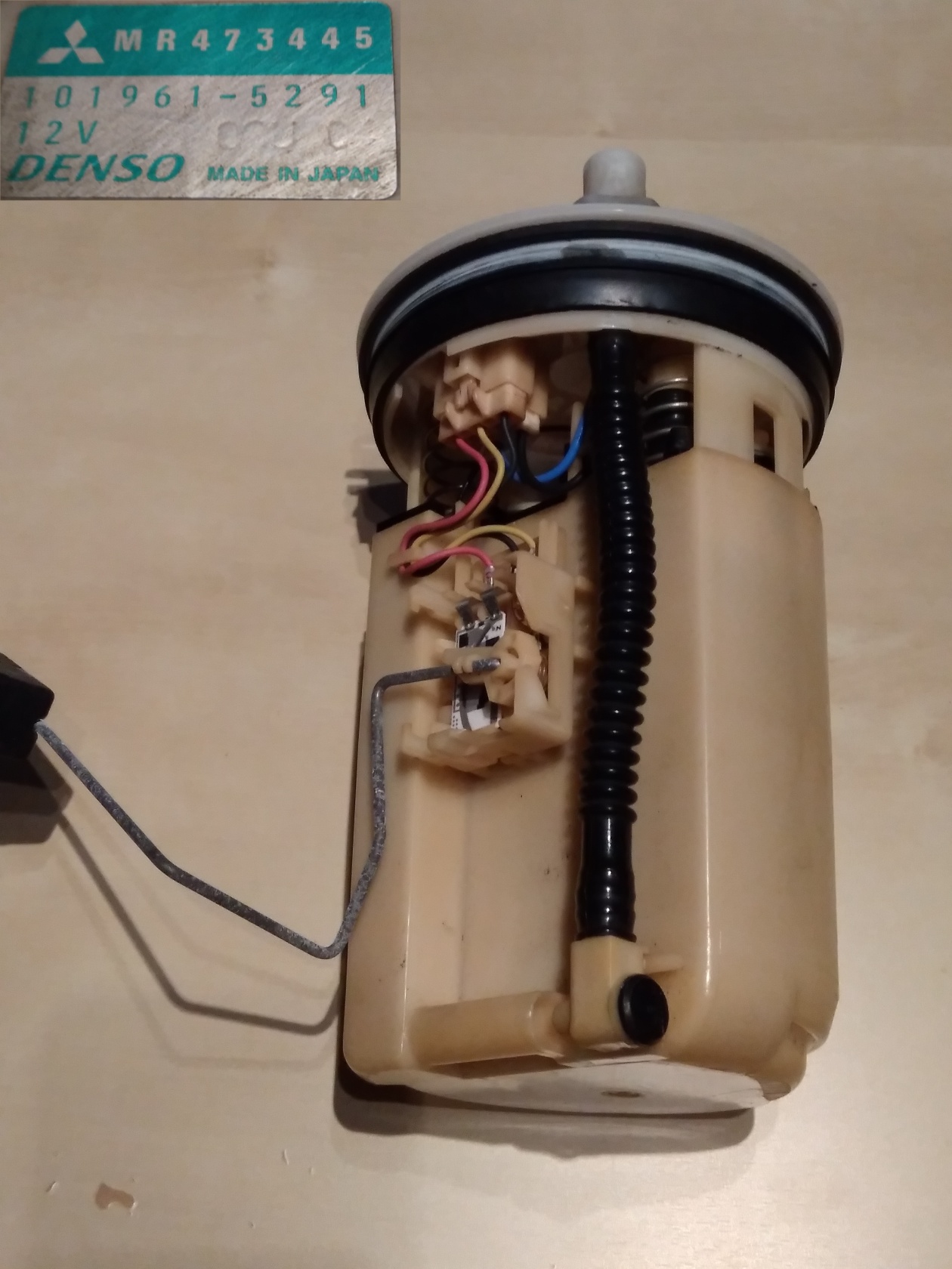

Jakby ktoś chciał wymienić samodzielnie filtr w pompie paliwa w swoim spejsie benzyniaku zrobiłem krótki tutorial 8) .
Oczywiście demontaż jej ze zbiornika pominę bo jest to pompa używana z innego auta :wink: .
W spejsach występuje kilka nr. OE tego elementu dlatego może się trochę u Was różnić.
Na warsztat wpadła pompa o nr. MR473445 firmy DENSO.
Pierwszym krokiem jest demontaż rurki powrotnej.
Należy przycisnąć języczek do obudowy (czerwona strzałka) i pociągnąć w swoim kierunku.
Na fotce rurka już zdemontowana.

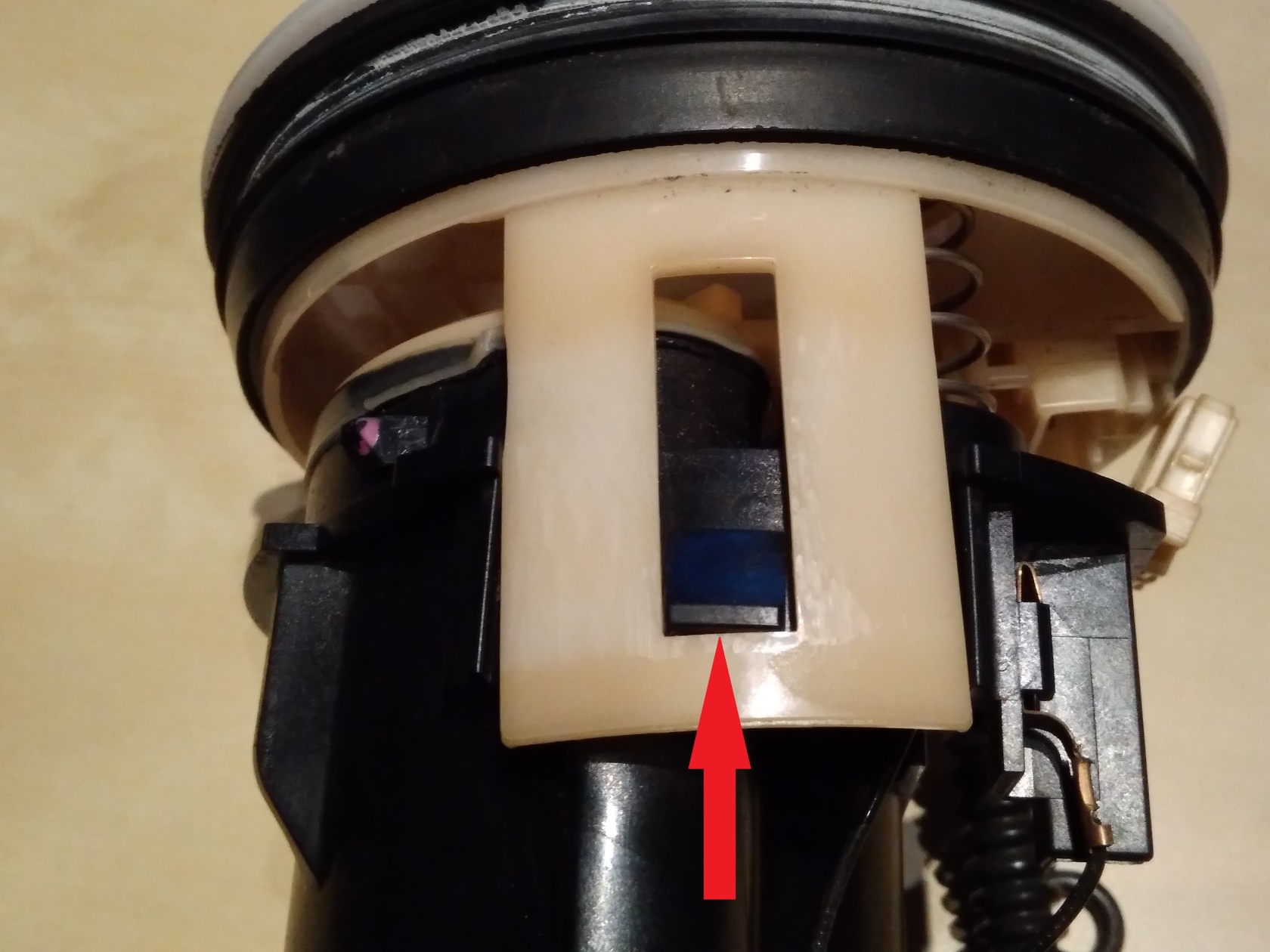

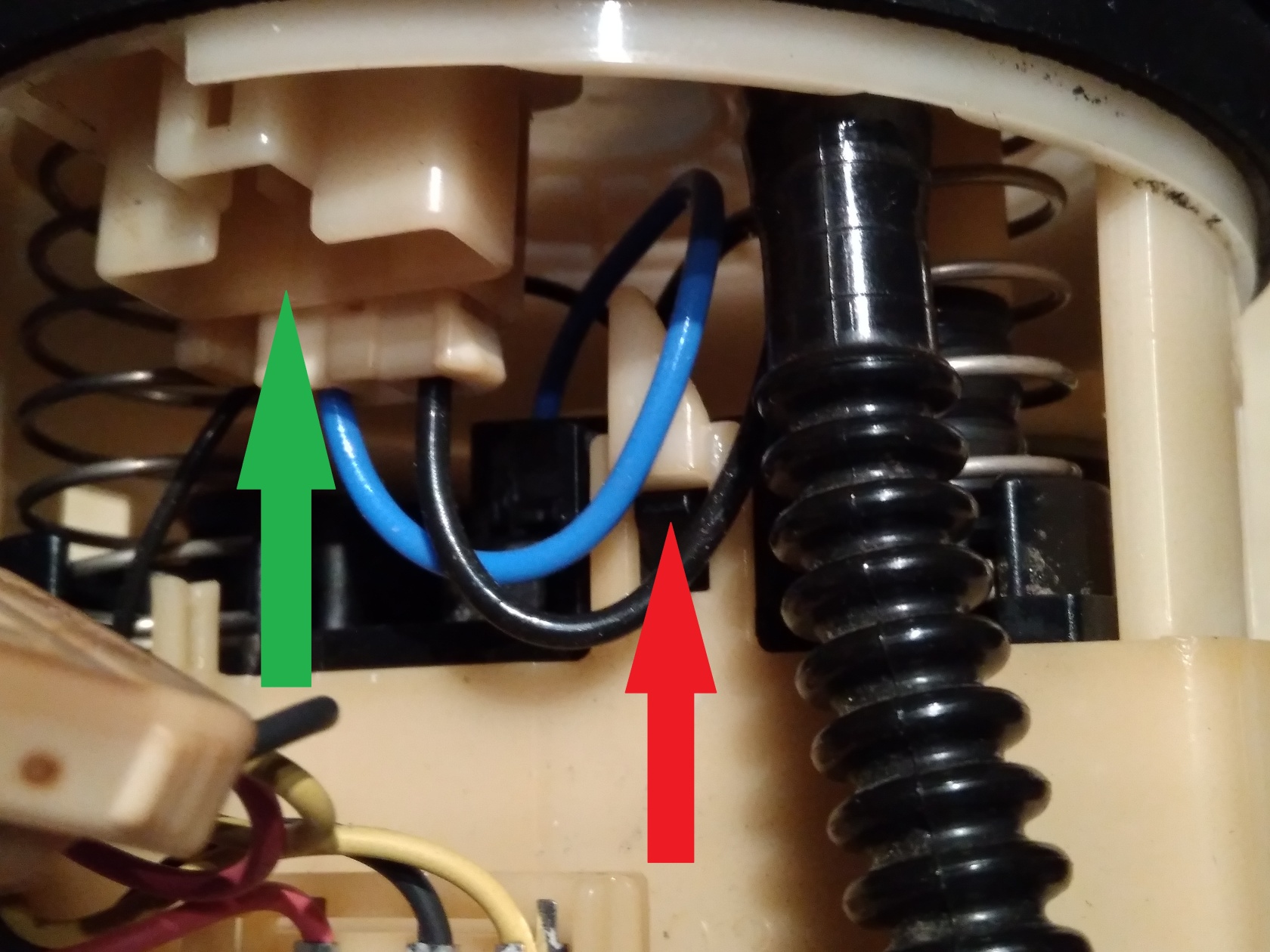

Następnie aby wydobyć cały moduł należy podwadzić 3 zaciski (czerwone strzałki) i odpiąć kostkę (zielona strzałka).
Po wyjęciu wygląda to tak.

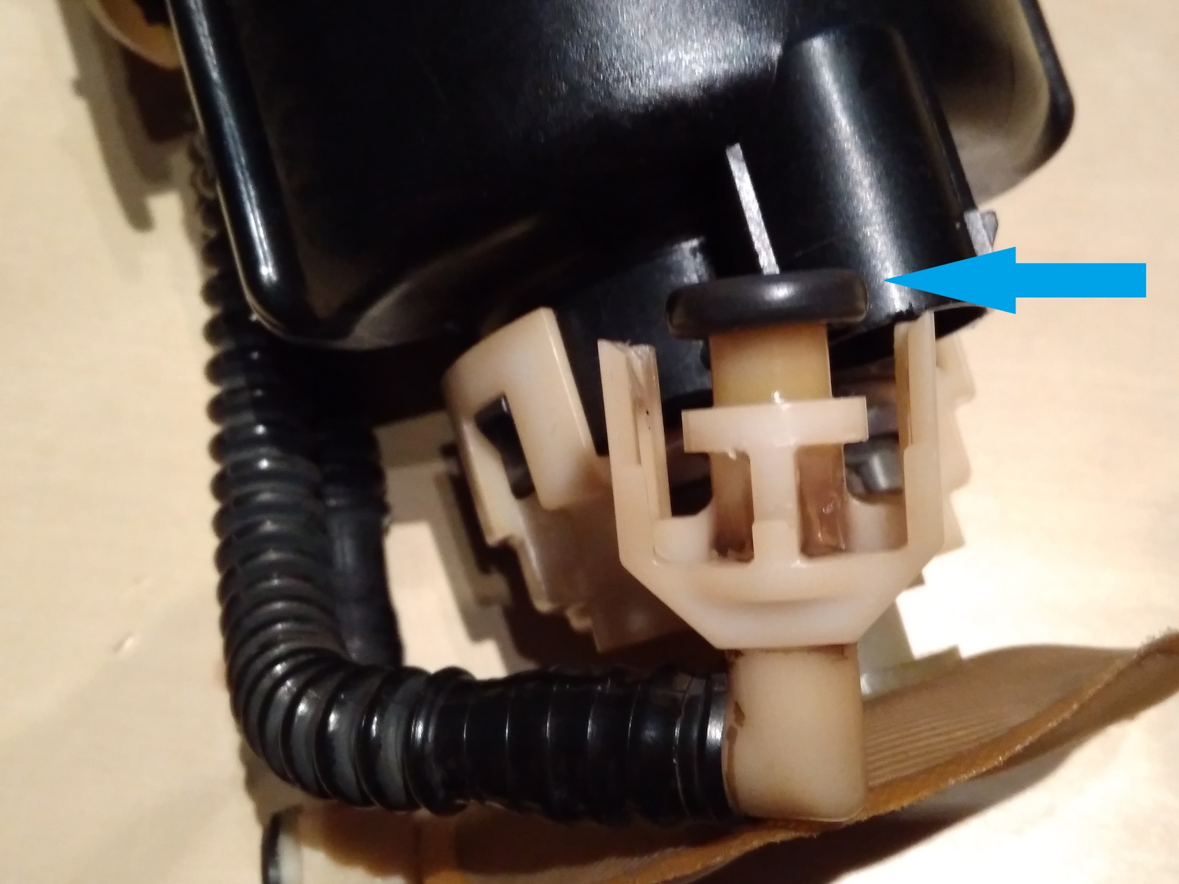

Następnym etapem jest demontaż rurki dzięki której paliwo idzie z filtra do przewodów.
Ponownie trzeba podważyć dwa zaczepy i pociągnąć rurkę w dół.
Po wyjęciu oring zaznaczony niebieską strzałką pozostanie w filtrze a nie jak na zdjęciu.
Teoretycznie ten oring MR497662 przy każdorazowym demontażu należy zastosować nowy.

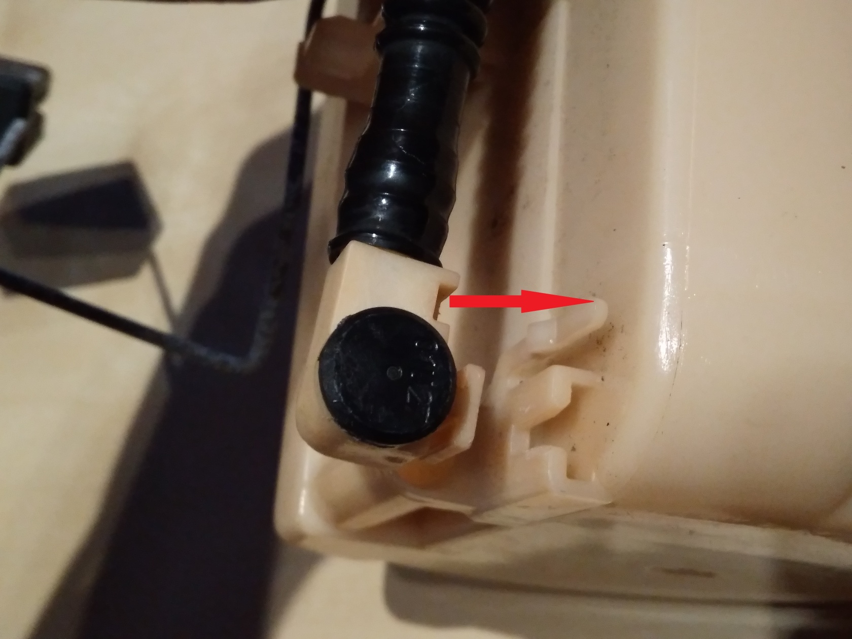

Następnie oddzielamy górę od filtra z pompą podważając dwa zaczepy.
Tutaj góra po oddzieleniu.

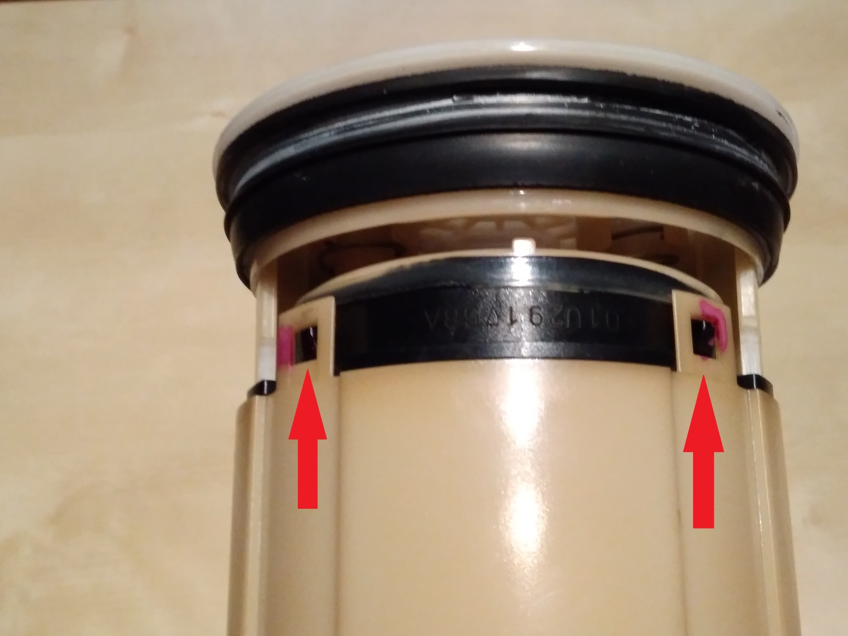

Następnie musimy podważyć trzy zaczepy dzięki którym pompa jest ściśle połączona z filtrem.

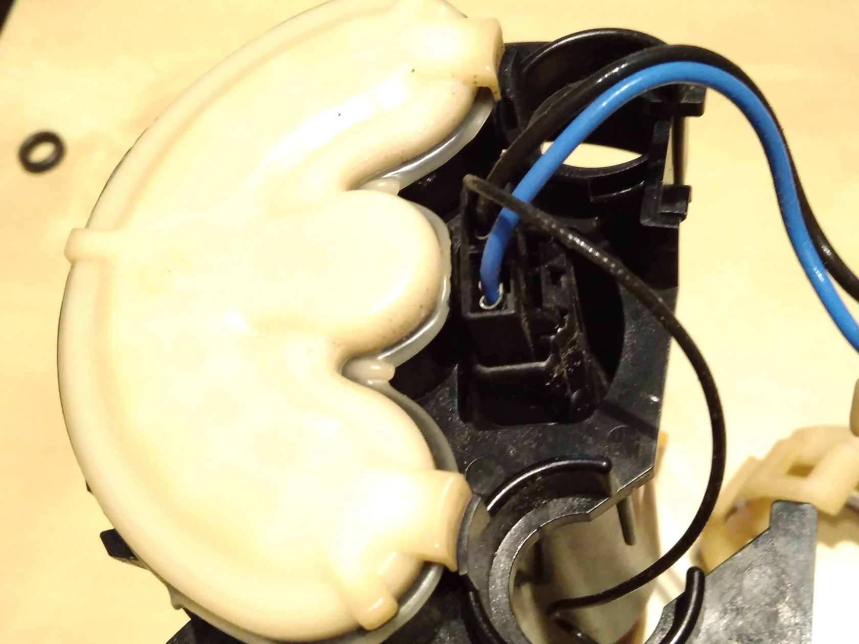

Następnie pozbywamy się kostki zasilającej pompkę i delikatnie pchając ją wysuwamy w kierunku sitka.

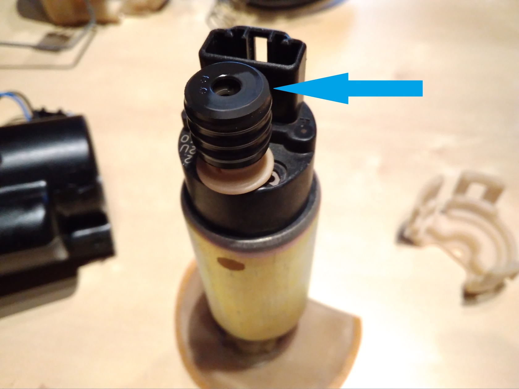

Tutaj pompa w całej okazałości z uszczelniaczem MR431121 (niebieska strzałka), który manual przewiduje wymienić przy demontażu.

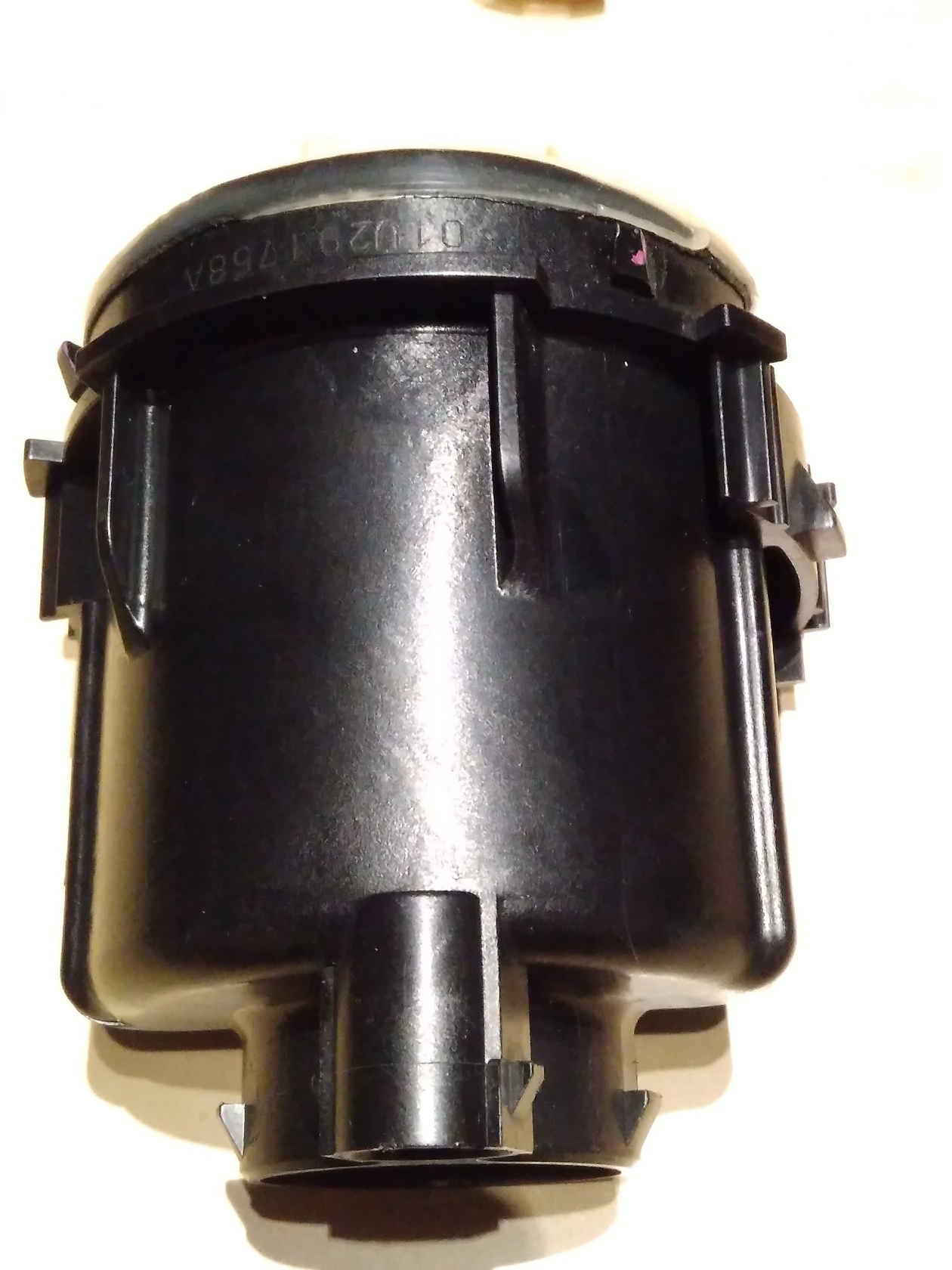

Tutaj filtr w całej okazałości.

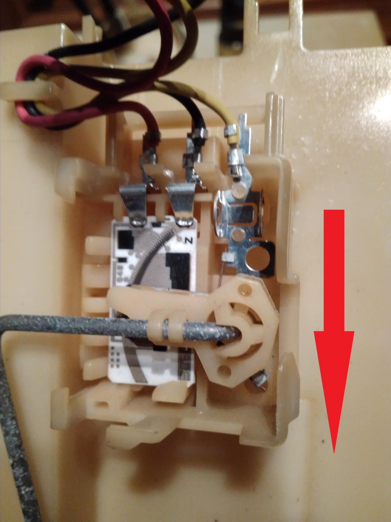

Aby wymienić filtr na nowy ze starego trzeba odzyskać wiązkę poprzez odgięcie i wysunięcie wsuwki.
Jakby ktoś chciał zdemontować wskaźnik paliwa to należy go delikatnie popchnąć w kierunku zaznaczonym czerwoną strzałką.
A tutaj fotka wszystkich elementów.
To wszystko :D .
Oczywiście wszystkie naprawy robicie na własną odpowiedzialność.
