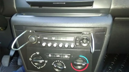

               | Temat już był wielokrotnie wałkowany na forum. Do wyjęcia wystarczą 4 szprychy lub klucze z allegro
   Tutaj przykład z innej marki jak zastosować.
   Tylko do zamontowania radia innego niż mitsu musisz zastosować przejściówkę mitsu-ISO.
 Coś takiego.
 [ Dodano: 16-09-2017, 20:29 ]
 Dodatkowo aby zdjąć panel należy przesunąć suwak RELEASE koło gałki od głosu w lewo

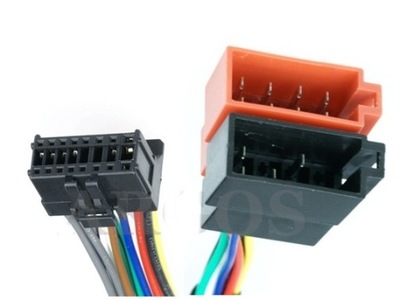

 OK. Przed chwilą kupiłem takie oto radio:
 I pewnie głupio pytam, ale czy to na bank ta przejściówka, której zdjęcie dałeś i którą można zamówić z Allegro, bo te dwa wejścia - czarne i brązowe wyglądają  na za duże żeby włożyć je oba i za małe, żeby tylko jedno, a poza tym z boku jest ten zatrzask na jednym i na drugim, na które wydaje mi się że nie ma miejsca w radiu z tyłu.
      | Bizi78   Mitsumaniak
 Auto: MSS 1.3 family 01r.
 Pomógł: 824 razy
 Posty: 21074
               |  Wysłany: 20-09-2017, 14:43 |
               | Z oryginalnym radiem pioneer-a powinien być kabel do radia: pioneer - iso, coś jak na fotce. Chyba, że kupiłeś używane radio i sprzedający zapomniał lub nie oferował w cenie.
 Pomiędzy wyżej pokazany kabel a instalację auta podłączasz przejściówkę ISO-mitsu
